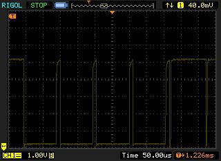

Уважаемые коты Привет. Кто нибудь серьезно занимался микроланом?
Вопрос такой проведена линия витой парой и к ней последовательно подвешены шланги в которых датчики.
В шланге 3-5 датчиков. И того набегает метров 40-50. Общее количество датчиков на линии 11. Работаем по
паразитному питанию. И наблюдается не уверенный прием. Как это согласуется с длиной линни до 300м в документации?
Может подскажите ключевые параметры за которыми нужно следить.

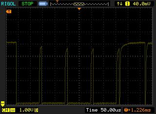

Привет Котяры. Вот поменял подтяжку с 2.4к на 1к И в форма переднего среза существенно улучшилась. Между прочим у меня документы есть
(усы лапы хвост)см вложение было см вложение стало
А умный я стал почему - купили осцил. И тут я обнаружил что на момент поиска активная подтяжка просто висит как груша до лампочки она.
Дай думаю подтяну и знаете помогает. Так было нули по амплитуде падали, а тут выровнялись и передний срез единиц подтянулся. Вроде все.
Да и еще и сделал я осциллограмму опроса ответа датчика и не всосал пока почему между опросом ответом уровень просажен до 4.5v cм вложение
непонятка
