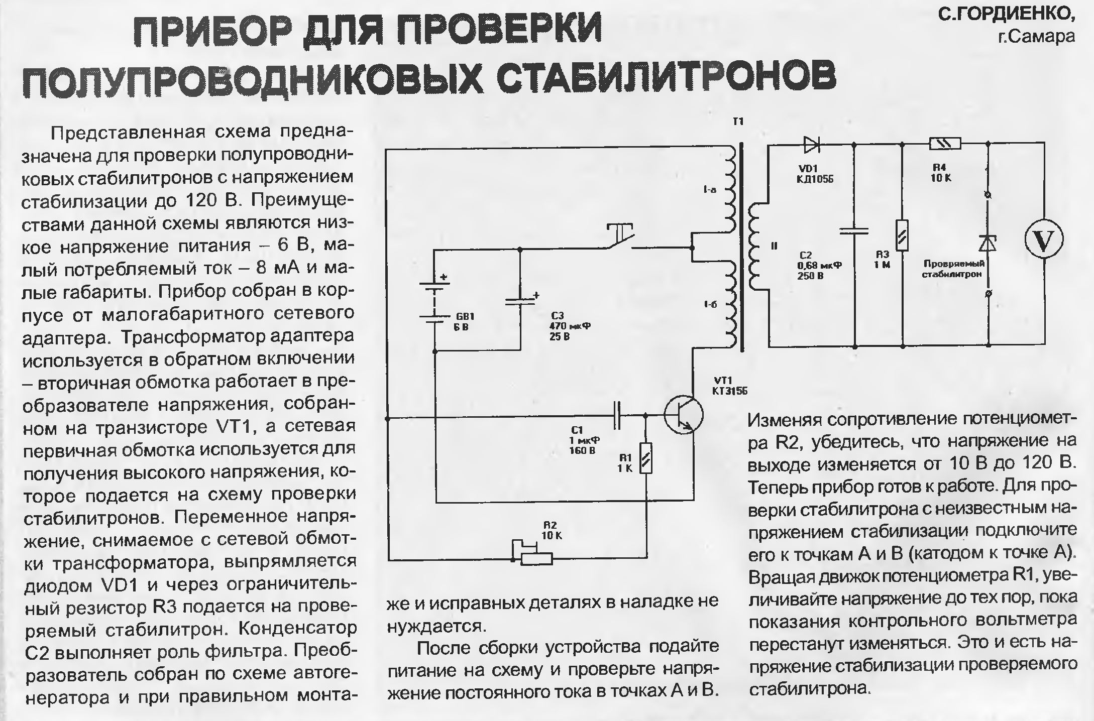

https://li-ne.ru/page/led-tester/
Добавлено after 28 minutes 56 seconds:
download/file.php?mode=view&id=422389
Добавлено after 3 minutes 56 seconds:
download/file.php?mode=view&id=422390
пров стабоу.jpg [530.9 KiB]
пров стабилитронов.jpg [27.91 KiB]

А схемы китайского тестера , промышленного ,
никто не видел ?

Borodach писал(а):
пров свето.jpg [20.28 KiB]
СпойлерКасьян себя великим специалистом мнит, а конденсатор по питанию забыл изобразить на схеме. :facepalm: а потом у повторителей будут 555е таймеры без причины гореть и будут они китайцев проклинать, а не свою гуру ютьюбовскую.

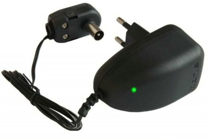

я пользуюсь вот таким, меня устраивает :tea:
детали любые, не критично.
у меня трансформаторы от антенного блока питания
диоды 1N4007

 Заголовок сообщения: Re: Нужна схема тестера LED подсветки.

Это что за схема? На какое напряжение ?
На схеме всё написано... :)

на 100 диодов ? Это что за девайс ?

victor1956 писал(а):
на 100 диодов ?
...))))....да, для 200 диодов эта схема не годится.....))))
а до 100 - любое кол-во можете подключать....
СообщениеДобавлено: Вс ноя 09, 2025 00:18:16
Рейтинг сообщений: 26
Зарегистрирован: Сб сен 11, 2010 14:17:36
Сообщений: 627
Откуда: Петербург
То есть это стабилизатор тока ?
СообщениеДобавлено: Вс ноя 09, 2025 00:43:09
Карма: 116
Рейтинг сообщений: 4502
Сообщений: 16033
Откуда: Екатеринбург
Видно же, что на схеме именно стабилизатор тока.
