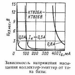

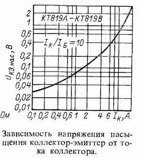

Соник писал(а):
И это справедливо для транзисторов обоих проводимостей?
Как можно узнать из справочника какое падение напряжения будет на КЭ при определённом токе?
Похоже у меня уже перегрузка :)))
Да, для обоих проводимостей.
В некоторых справочниках приводятся графики, или указывается напряжение насыщения для определенного тока. Например, в моем любимом "Горюнов. Полупроводниковые приборы - транзисторы". Если нет - то только померить самому, для планируемого тока коллектора (т.е. нагрузки), при разных токах бызы (обычно 1/10 от тока нагрузки оптимально в ключевом режиме).
Перегрузка - да, перемудрили, могли бы придумать и попроще прибор. Вот ОУ уже лучше получился.

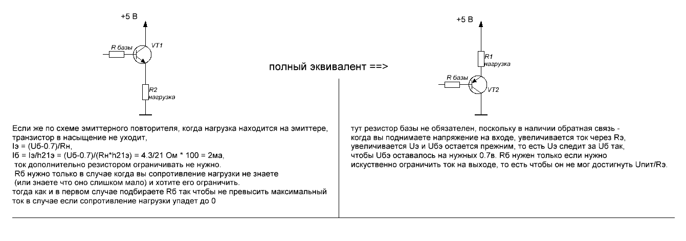

Забыл спросить. Здесь оба варианта включения с ОК? download/file.php?id=73018
 Заголовок сообщения: Re: ТРАНЗИСТОР, всё о транзисторах
СообщениеДобавлено: Пт июл 29, 2011 23:09:44
Карма: 27
Рейтинг сообщений: 206
Сообщений: 6015
Ну да, два эмиттерных повторителя, только на транзисторах разных проводимостей.
Резистор в базе, в общем, не обязателен. У эмиттерного повторителя и так (сравнительно) высокое входное сопротивление. Потому и называется эмиттерным повторителем, что повторяет подаваемое на базу напряжение на выходе (на нагрузке), но при этом нагрузка может быть низкоомной, а вход эмит.повт. становится высокоомным (примерно в h21э раз высокоомнее нагрузки).
