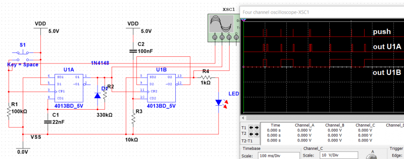

raspi-config писал(а):
Заказал на Алике CD4013
U1A устраняет дребезг контакта
U1B переключается.
Умощнение выхода 4013 - твое дело.
U1B принудительно устанавливается в 0 - цепь C2R3
raspi-config.png [43.56 KiB]

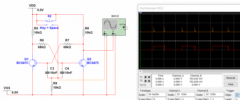

АлександрЛ писал(а):
Если входной сигнал "логическая единица", то, не хватает ещё триггера - например- 155ТМ2
В стародавние времена Т-триггер делали из двух транзисторов. И, конечно, резисторов и конденсаторов.
 Заголовок сообщения: Re: Включение нагрузки по сигналу
СообщениеДобавлено: Пт июн 13, 2025 15:53:22
Карма: 20
Рейтинг сообщений: 482
Сообщений: 1482
raspi-config_2.png [35.62 KiB]

Спасибо всем за советы. Изучу эти варианты .
Udp
На днях этот вариант в железе попробую.
trigger2.png [98.84 KiB]
вот с этим что делать ....
trigger31.png [84.09 KiB]

Возможно кому то пригодится.
Сделал я пару схем на CD4013. Нужный мне алгоритм - это включение и отключение нагрузки пультом, то есть кратковременный импульс высокого логического уровня 3v3. Так же продублровано вкл/откл. С помощью тактовой кнопки.
Один триггер задействован как Т-триггер, а второй для антидребезга тактовой кнопки.
Я не вникал в принцип работы cd4013. Не могу сказать, но схема которую я прилагаю, она рабочая - проверенно!
До нее пробовал пару схем и в том числе которую мне здесь показали. Они не заработали.
Извиняюсь за схему, рисовал на скороюую руку. :)) Но суть я думаю будет ясна.
Cd4013-trig-2.jpg [247.1 KiB]
СообщениеДобавлено: Вс июл 06, 2025 20:30:14
Рейтинг сообщений: 76
Сообщений: 533
в базу пнп можно было поставить гораздо больше
