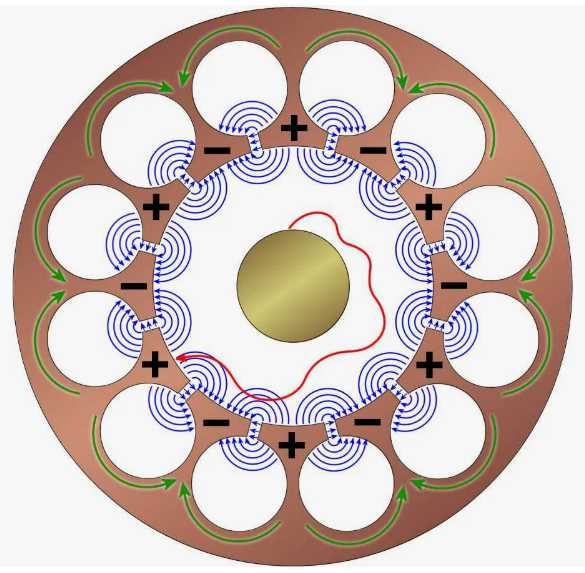

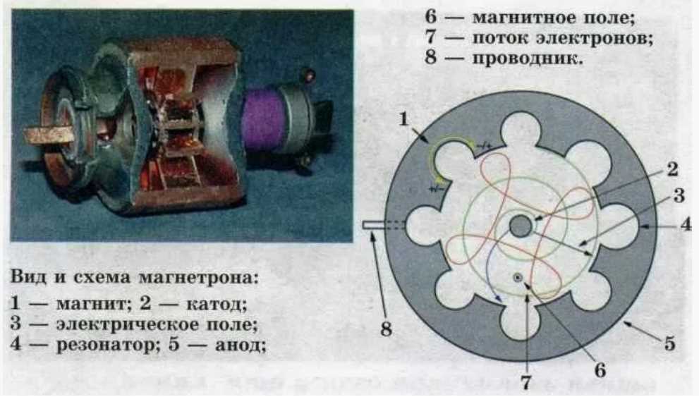

а поток электронов движется от катода к аноду по спирали...
Screenshot_1.jpg [51.61 KiB]
точнее там более сложная траектория...))
Screenshot_2.jpg [36.5 KiB]
проходя мимо резонаторов поток электронов возбуждает в них переменной электрическое поле...
Screenshot_3.jpg [42.05 KiB]
которое отбирается из резонаторов через петлю связи...
и т.д.
Прежде всего, поток электронов должен сформироваться в "спицы". И происходит это в результате тормозящего/ускоряющего поля в зазорах резонаторов. Это и есть положительная обратная связь, обеспечивающая генерацию.
И именно поэтому генерация в магнетроне имеет достаточно узкий режим тока.
Простое движение электронов по спирали без формирования электронных спиц не возбуждает генерацию, ибо шумовое возбуждение резонаторов не способно обеспечить автогенерацию. Точно так же, как попытка возбудить колебательный контур не на частоте резонанса.

Проблема в том, что в магнетроне нет кольцевого магнита, там магнит имеет зазор поперек зазора катод-анод. При этом электрическое поле создающее ток между катодом и анодом направлено от катода к аноду, а магнитное направлено ВДОЛЬ КАТОДА. Два кольцевых магнита в магнетронах микроволновок имеют аксиальную намагниченность и образуют зазор между собой. Так делают в маломощных приборах.
На картинке ниже в авиационном магнетроне имеется ДВА подковообразных магнита создающих поперечное поле:
Кроме того, магнит в магнетроне не является токоведущим проводником.
Кроме того, в показанном видео непонятно какую намагниченность имеет магнит - кольцевую, поперечную или аксиальную.
Кроме того, в показанном во втором ролике эксперименте с постоянным магнитом ПЕРПЕНДИКУЛЯРНО дуге (то есть ровно как в магнетроне - поперек зазора катод/анод) не наблюдается никакого вращения дуги.
или ты думаешь 2,5 кв да еще и в вакууме не образует дуги внутри полости резонатора ?
Не образует. Как не образуется дуги в обычной вакуумной электронной лампе или электронно-лучевой трубке.
При образовании дуги происходит перенос АТОМОВ катода на анод. Этот процесс возникает в любой вакуумной электронной лампе, но он является ПАРАЗИТНЫМ и приводит к выходу из строя лампы в связи с потерей эмиссии катодом. В лампах предпринимают всякие меры для минимизации этого процесса.

Постойте, как магнетрон может "чернеть" внутри от "дуги"
От дуги не может. Ее там нет. Может от переноса эмиссионного покрытия катода на анод. Там какой то редкоземельный оксид, у которого минимальная работа выхода электронов.
