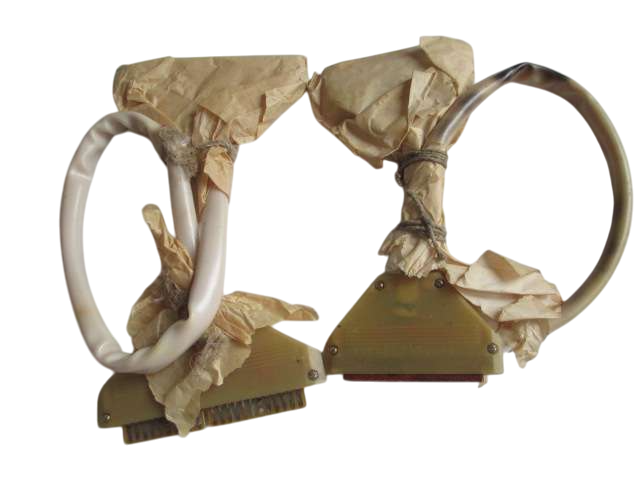

Подскажите, пожалуйста, какой провод применялся для внутреннего монтажа в отеч приборах?
На фото диаметр примерно 1,4мм
Нужно ремонтный кабель сделать. Сейчас могу купить:
НВ4 600в 0,12 мм² - 1,1 мм
НВ4 600в 0,20 мм² - 1,3 мм
НВ4 600в 0,35 мм² - 1,3 мм
НВ4 600в 0,50 мм² - 1,5 мм
МГШВ 0,12 мм² - 1,3 мм
МГШВ 0,14 мм² - 1,4 мм
МГШВ 0,20 мм² - 1,6 мм
МГШВ 0,35 мм² - 1,9 мм
МПО 0,12 мм²
МПО 0,20 мм²
МПО 0,35 мм²
МПО 0,50 мм²
еще есть в продаже
МЛТП, МГТФ, МП37-12

Это же Гена и его друг Овцеллограф.
— Какие там токи?
— Да никакие :)
Вес 14кг, только дома сидеть.
Лучей не было, спаял коммутатор в скоп, лучи есть, но лезет один канал во второй, надо искать.
Барыги за комплект ремонтных кабелей несколько тысяч спрашивают. :shock:
Купил разъемы РГ1Н-3-1К , РГ1Н-3-4К
РГ1Н-3-2К не нашел, пока не нужен
Думаю купить НВ4 600в 0,35 мм² - 1,3 мм
В сети

Ну если токи никакие - то исходить из удобства. Я бы поискал МГТФ 0.2.

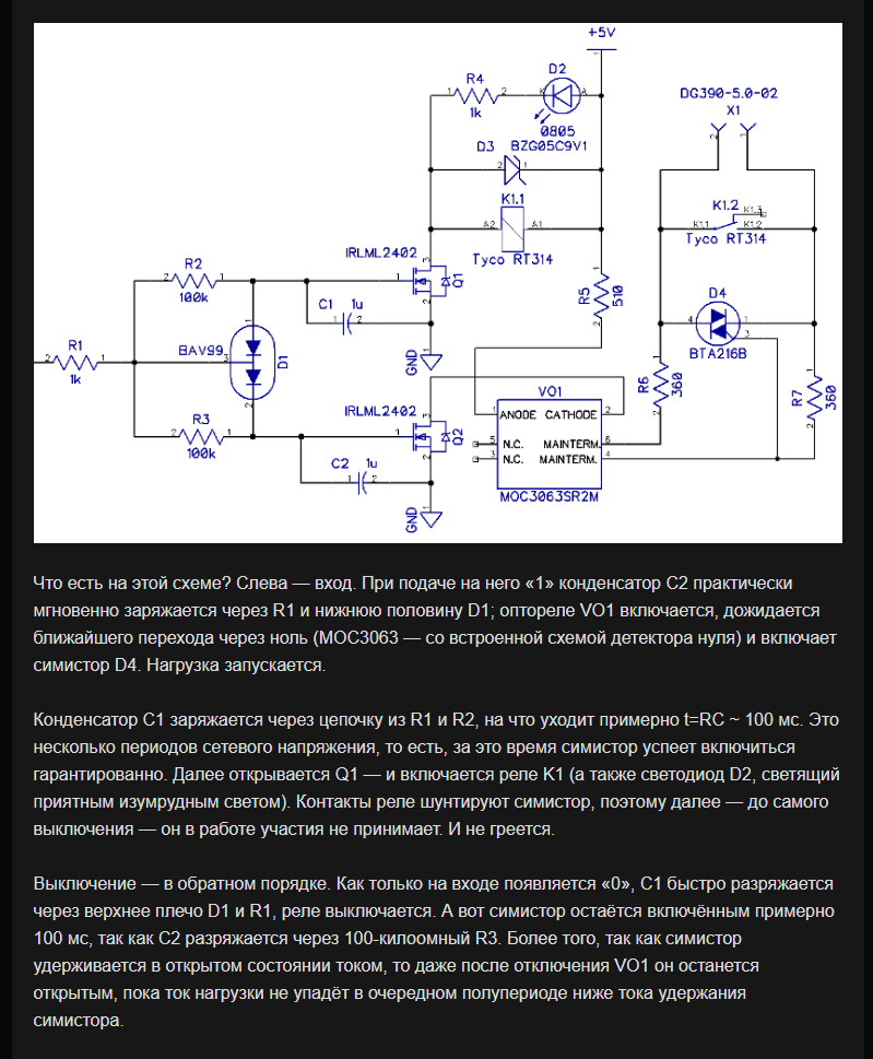

есть ли что нибудь на примете миниатюрное для управление контакторами на 220в от допустим расширителей на 3,3-5в ?
реле слишком громоздко а если использовать альтернатива на симисторе так им оптрон нужен что по размерам так же увеличивает площадь

Di123, moc3061_3062_3063_3162_3163 итп

просто напрямую через оптроны ?
так там ток пусковой вдруг пробьёт их
у них в характеристиках есть ток пуска и удержания
я так понял для мгновеного срабатывания вних стоит двойная обмотка котороя после срабатывания одна размыкается у них вероятно это в теории
 Заголовок сообщения: Re: Мелкие практические вопросы
СообщениеДобавлено: Вт июн 17, 2025 14:09:50
Карма: 31
Рейтинг сообщений: 817
Сообщений: 5477
Откуда: Протвино
надо пробовать. снабберы на обмотки нужны.
а вообще с помощью moc часто коммутируют индуктивности, клапаны стиралок/посудомоек и прочее
а там не слабже чем у контакторов катушечки :music:

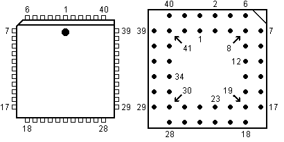

Не могу найти распиновку штыревой кроватки для PLCC, где контакты в 2 ряда по сторонам прямоугольника.
Конкретно интересует PLCC-44.
Измерить нннада?

а если допилить контактор до такого что скажите ?
а с плк мне достаточно инфопроводок с расширителя закинуть будет тока ...

рэлюхой коротить симмистор, который работает на включениях и выключениях для защиты контактрв от мощного разряда ?
а нужно ли это? не хватит ли просто чегото одного? что коммутируется то ?

контактор управляется через переменкой 220в
на схеме как я понял идёт задержка после срабатываания симистора который включается при нуле без всплеска выброса а далее в работу вклчюается реле
и плюс этой задерки как раз хорош для моторов ибо пусковой ток который раза в 4-5 выше рабочего прилетает на симистор и далее он понижается и на реле уже нет такого искрового удара
у меня просто релюхи горят и иногда в прямом смысле слова либо залипают
над контактом прогорает корпус и пламя херачит
притом нагрузка ну так себе допустим асинхроник маленький на 350вт на водяном насосе ну или тэн на 1,5квт но там низкослаботочная индукция на керамике
щас купил 4 контактора пока на пробу да даже на 25а они но дорогущие по сравнению с обычными реле 10а - 20а

Gudd-Head, https://www.sbprojects.net/knowledge/fo ... /index.php
Добавлено after 11 minutes 1 second:
Di123, 350W мотор и 1.5kW тен и даже больше - далеко не запредельные нагрузки для триаков
ну буде 15..20W рассеиваться на триаке, для стационарного устройства подобное редко бывает проблемой.
кстати мотор довольно мягко включается, он же индуктивность в стартовом режиме обычно, импульс связанный с неподвижным еще ротором возникает обычно через 100+ ms уже после завершения переходного процесса на замыкании контактов. контакты горят на размыканиях восновном.
и применение зирокросс помогает избавиться от лишних ударов по триакам и всему вокруг, особенно с активной нагрузкой это эффективно.
в moc сериях есть и зирокросс и мгновенного действия. зирокроссными удобно мощный триак запускать (пару резисторов и все)
