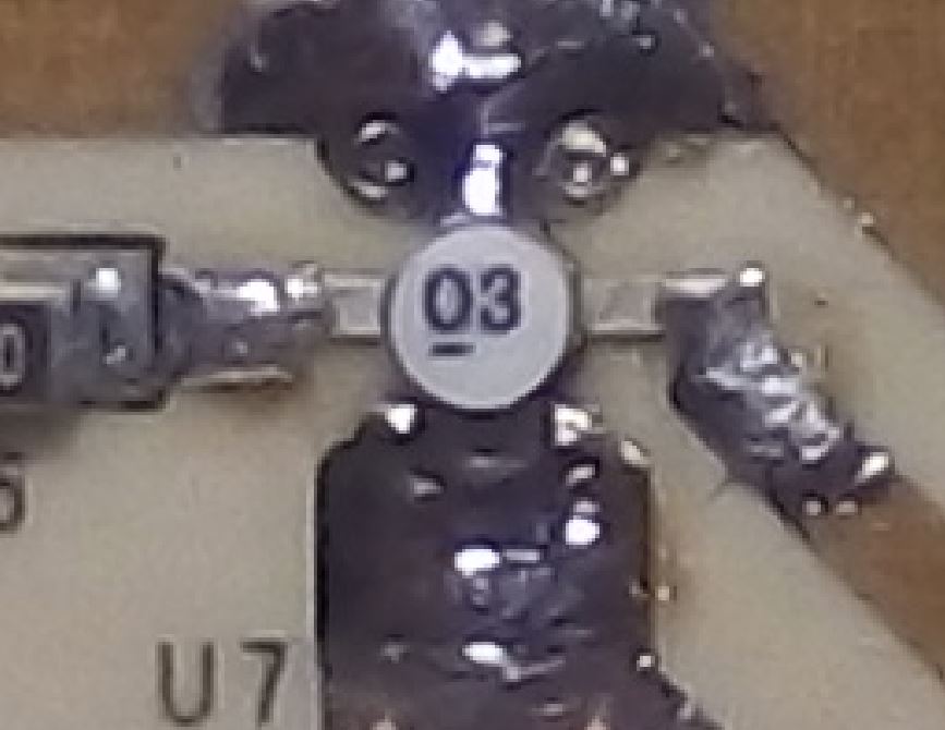

Снимок.JPG [62.92 KiB]
Помогите распознать компонент. SMD - четырёхножка, верх из белой керамики, надпись О3 (О - подчеркнута снизу). звонится 16 ом на проход, и по 150 ом на корпус со входа и выхода. Установлен посреди тракта 2,5 ГГц после ответвителя 1X603, гальванически отвязан от земли и питания по входу и выходу.
