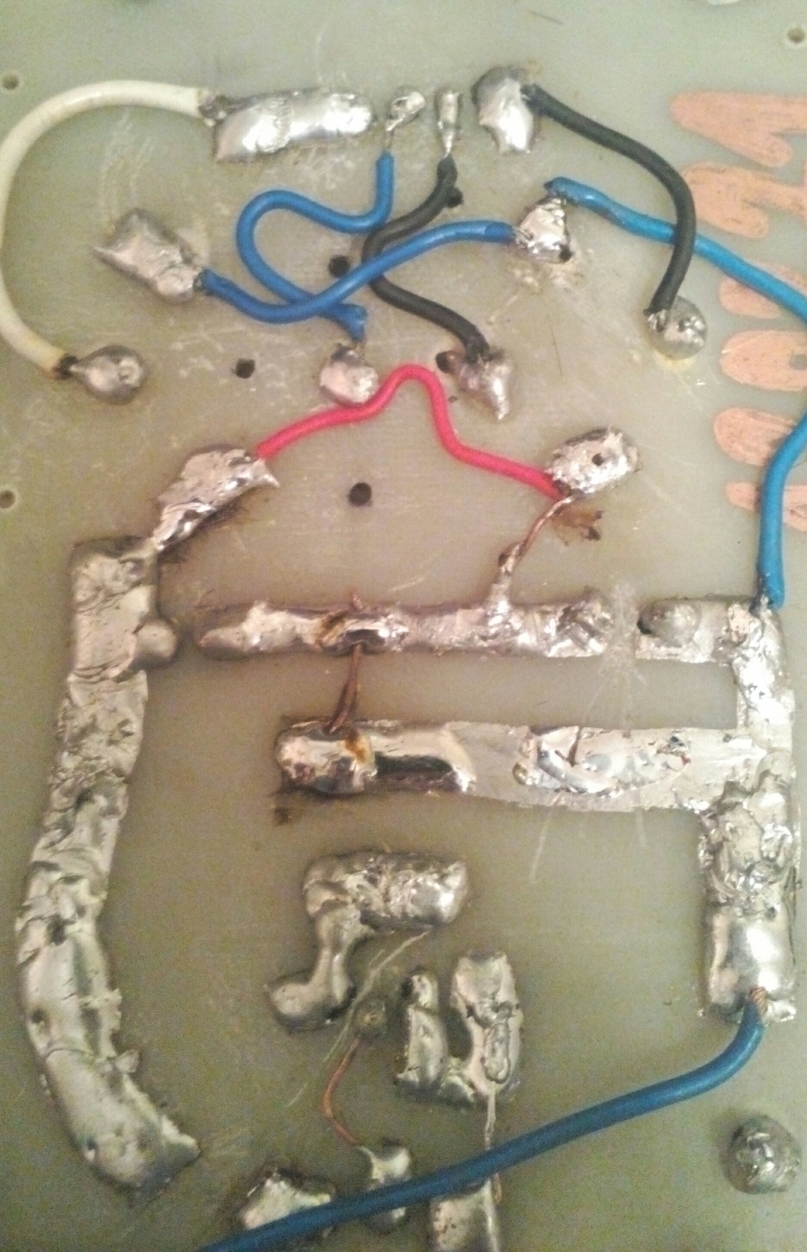

В общем, надо вот так переделать, и всё будет нормально!
чёрным отмечено то, что нужно убрать, цветными линиями то, что нужно соединить.
КТ315- проверить.
А вот почему то нет. :dont_know:
Теперь напряжения нет и трансформатор грется начал. :shock: :facepalm:
Походу нельзя параллельно с этим трансформатором.

Я же написал- где отмечено чёрным- РАЗРЕЗАТЬ!!!!!
А, поскольку вы вот в этом месте проводник не перерезали, то получили КоЗу!!!!

Ясно). Сейчас исправлю.
Не с первой а со второй.
Первую я получил когда напутал и неправильно соединил обмотки трансформатора. :facepalm:
Это было раньше.

АлександрЛ, а с какой фотки ты видишь обратную сторону платы?
Я вот что-то из представленных не нашел... :dont_know:

На первой странице
Комментарий к файлу: Здесь та же картинка, что и под спойлером

АлександрЛ, Да я понял уже... По характерным квадратам мостов...
А сразу никак не врубился, да еще плата перевернута оказалась... :))

Разорвал дорожку , теперь кз нет. И резистор не греется. Теперь 23-24 В.
Осталось 315 заменить т.к на выходе 2 В
И подпаять резистор + конденсатор на усилитель. А то визжит и шипит.
И надеюсь индикатор будет нормально работать.
