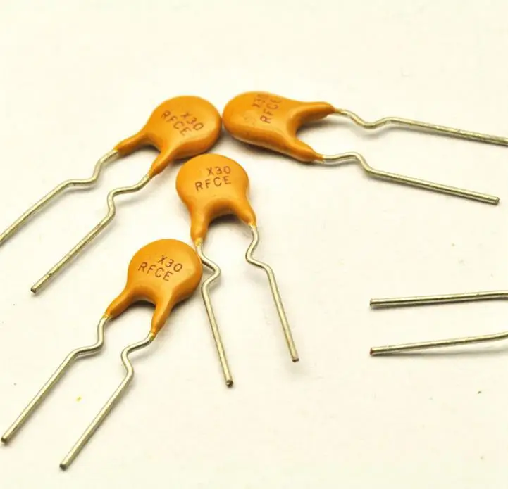

Глянул АлиЭкспресс Маркировка х30 = 300мА, нижняя строка должна обозначать напряжение. Спойлер Если без "х", то искомый предохранитель мот быть и 80 мА...
Последний раз редактировалось TaLiVis Сб июл 06, 2019 14:17:48, всего редактировалось 2 раз(а).
Неа, это определённо самовосстанавливающийся предохранитель. 80 - класс по напряжению (до 80В.), а вот с номинальным током беда (строчки между 80 и HHVH нет ). Либо всё ещё проще и он на ток 80мА.
