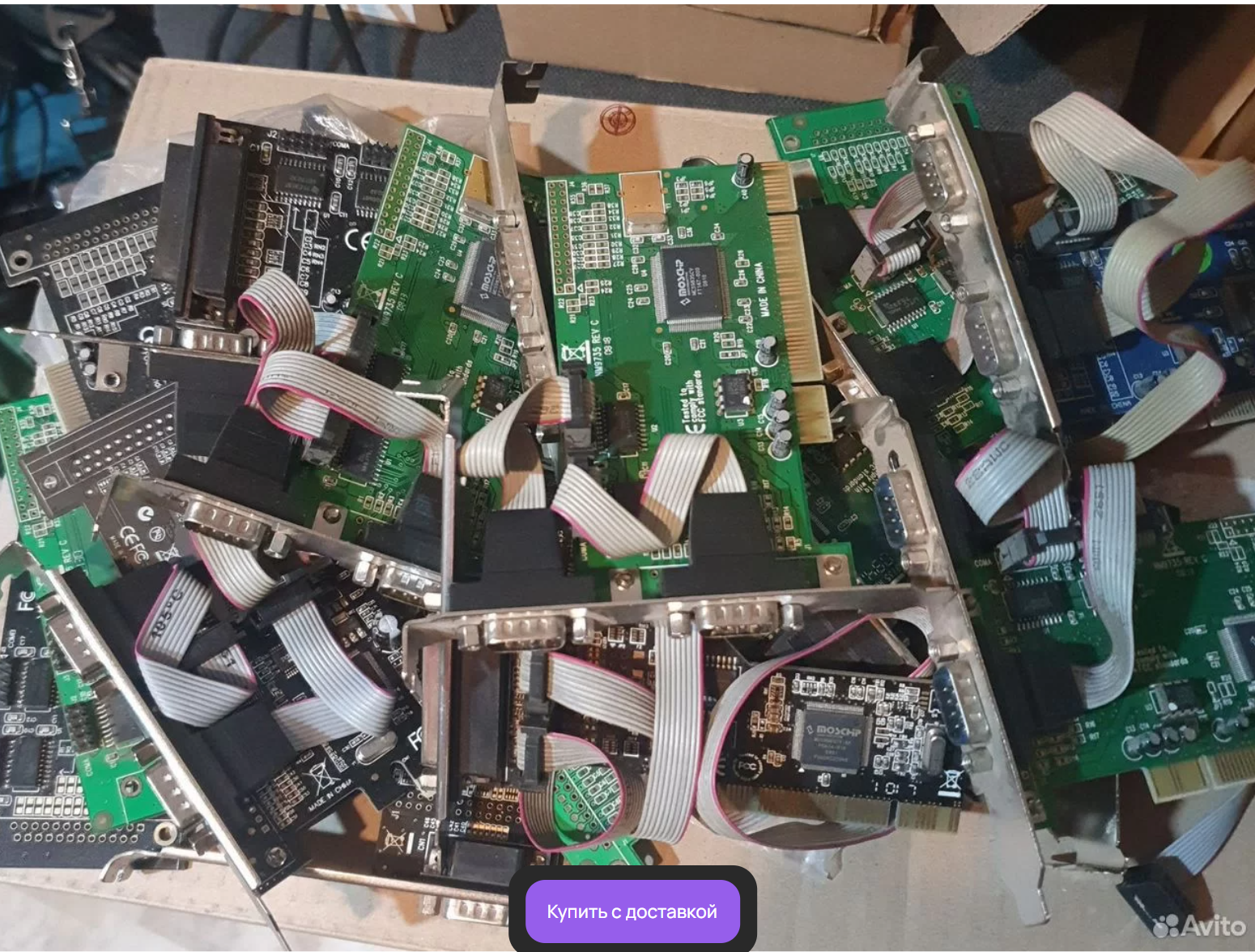

Если в компе есть свободный слот PCI / PCIE и не страшно чо-нить в него засунуть, то платка с железными портами (COM/LPT/COM+LPT) стоит всяко дешевле китайской непонятки, древние писиайки на той же авите рублей по 100-200, наверно.
СпойлерПервое попавшееся предложение на авито по запросу "lpt pci" выглядело примерно так :)
"несколько видов плат на выбор. есть с LPT. Оптом дешевле.", текущая цена 164 руб.
Ну и, как отцы шили - через :solder: JDM / Tait classic на рассыпухе + прошивалка PicPgm, которая на любой винде работает в любую погоду.
А pickit тож со своими прибабахами, судя по отзывам. С другой стороны, для самурая главное - путь, а не цель 8)
