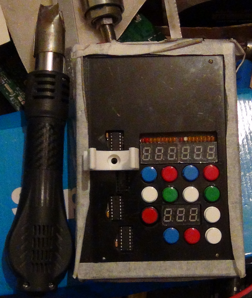

Т12, индикация это понятно. На счет другого БП, не знаю как кто, а я обоими руками за!
Единственное что хотелось бы еще сделать:
1. В БП сделать 2 (+24 и +5В) обмотки, ну может еще и +12В.
2. Поставить кварц и повысить частоту.
3. Расширить диапазон измерения ADC за счет использования внутреннего ИОН (int. AREF)
4. Из области фантастики - сенсорные кнопки (правда на отдельном МК типа ATTiny2313)
5. Наконец-то определиться нужна ли связь с ПК? (освобождается около 1Кб памяти)
6. Разобраться с выводом информации на среднем индикаторе (2й паяльник, преднагрев..), добавить еще 1 двухцветный светодиод.
7. Может быть для управления релюшками использовать регистр НС595 (освободим 1 ногу + добавим дополнительных 4 выхода)?
8. Может еще чего-то добавить? :facepalm:

Я думаю, БП с несколькими напряжениями не нужно, во-первых, потеряется универсальность, абы какой блок питания (с одним напряжением, как наиболее распространенные) уже не прицепишь вместо штатного, во-вторых, каждое напряжение нужно выпрямлять, фильтровать, стабилизировать, то есть усложнение и увеличение стоимости. Может быть ИИП на IR2153, который тут собирали, работает вроде не плохо.
Для кварца нужно два свободных вывода, которых нет, даже если управлять реле через регистр. (другой контроллер?)
Да, ИОН поменять. Только вот хватит ли внутреннего? У Atmega168 он всего 1,1 вольт. Внешний на TL431?

2 ноги найти можно. Убрать никому не нужный "AIR" и управление четырьмя реле сделать на НС595 (3 ноги вместо 4х).
Пищалку тоже можно на тот же регистр повесить, а это еще 1 нога. В крайнем случае отказаться от связи с ПК (еще +2 ноги).
А еще я в сети встречал примеры программного ШИМа на все том же НС595. Если поднять частоту МК, думаю можно будет реализовать. :dont_know: вот
Только нужно будет посчитать получится ли? Сейчас при частоте 8МГц, ШИМе в 10 бит и 6 каналам - максимальная частота шима около 25Гц. Маловато, но больше не получается, т.к. довольно много кода в прерывании.

А не будут ли паяльники петь при повышении частоты ШИМ?
Что оно даст, это увеличение?
По поводу кода: может можно вынести проверку условий из прерывания. При проверке, переменной присваивать значение 0 или 1, а в прерывании уже просто включать или выключать канал ШИМ, присваивая значения соответствующей промежуточной переменной.

Не будут, да и вентиляторы спасибо скажут, а то мне кажется что вентилятор фена как-то иначе начал работать, ведь частота ШИма упала почти в 2 раза
Пробовал, ШИМ получается некрасивый и неравномерный, есть вероятность что температура будет больше гулять.

crazzian, так что, прошивку можно переделывать под возможность использования индикатором с ОА или ОК, и с(без) ULN2003 ?
Дополняя мой пост можно сделать регулировку яркости линеек светодиодов и просто светодиодов.
Вот что я насчитал (данные берутся на текущий момент).
У нас 12 разрядов, 1 разряд горит чуть больше 1мс, затем идет пауза ~16мс. (грубо берем всего 17мс)
За 1 секунду 1 разряд зажигается ~59 раз, это получается 6% ?? :shock:
Значит если я правильно думаю, ток через светодиод равен:
5В - (~2В падение на светике) = 3В, резисторы у нас на 220 Ом, значит 3В/220 Ом = 13,6мА
А 6% от 13,6мА = ~0.8мА :shock:
Так как единовременно может гореть только 8 сегментов получается 1 разряд в среднем потребляет 6,4мА?
Получается можно уменьшить резисторы с 220 Ом до 100 Ом, при этом средний ток будет 1,8мА на сегмент, что равно 14,4мА на разряд?

Да. Можно переделывать, но в варианте с ULN2003 включить индикаторы с ОА просто их заменой не получится. И нужно как-то идентифицировать наличие сборки, при использовании вашей ПП.
Не берусь сказать за точность расчетов, но я поставил 100 Ом, светит прилично. Можно и регулировку приделать. Линейки не ставил.

12в теоретически нужны только вентилятору в нагревателе, реле на 24в дешевле чем на 12в, наверное менее популярны.
Фильтровать нужно только 5в, 24в пусть гуляет 19-27. Вот только как эти 5 из 24 сделать чтоб не грелось, может перед кренкой стабилитрон чтоб на нём садилось.
Кварц и другие прибамбасы это уж нужен МК покруче. Опятьже тут и сенсорные кнопки былиб ноги, 7 проводов не очень и много. На отдельном МК это уже на любителя, типо другой вариант платы управления.
Так что даст повышение частоты и ИОН, точность всёравно зависит от качесва датчика, а линейность у них непойми как. Или частота упала из за прикручивания Т12?
Прототип
Собирается из того что можно купить, цель уложить в 50 баксов, ну или 100.
Только ненадо сильно перелопачивать, а то верхняя плата уже готова, а она ну очень сложная.
Не сторонник лишнего 595, может тогда есть регистры с ОК чтоб 2 таракана не лепить. И не забываем о лишних ногах платы индикации.
