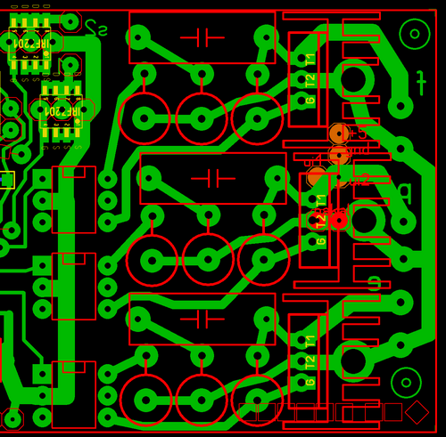

Я тиристоры ставил в один ряд, мне показалось так проще ремонтировать, ну или использовать один радиатор. Реле нет. Да и места мало было. Так что в вашей коробке места полно.
СпойлерИзображение https://yadi.sk/d/9PLoQglxfgmxn/Shema
Можно было и к прошлому посту добавить, да и картинку под спойлер.
Так минус он один, зачем их 2 соединять если с БП один идёт.
Какой ещё кулер и зачем. Ну допустим кренкой, можно проверить сразу.

Парни помогите разобраться,
схема без ULN2003, pin DATA подтянут через 33К к +5 вольтам, Key - как в оригинале.
Сопротивления R301-R308 100 Ом
индикаторы общий катод GNT-5631-AG - (Datasheet)
питание 74HC595 стабильное 5 вольт, сопли убраны, ПП промыта.
проблема с яркостью индикаторов, горит только первый прочерк (на фото) остальные очень тускло, 74HC595 не хватает тока?
до этого была плата на uln2003 было все в порядке (решил переделать т.к. жесткости текстолита не хватало и была проблема с кнопками)
подкиньте идею?
спасибо!

Зелёные жрут много, особенно старые. Ещё в совке так было 572пв2 не тянули зелёные алс321, хотя алс324 для которых она сделана вроде как ярче были.
Попробуйте уменьшить сопротивления. И ток замерить при котором они в статике нормально светят.
Подозреваю станция опять на разные версии расползается.
DipTrace
вот опять эта гадость вылезла, ну никак версии этих прог не совместимы. Последняя с сайта точно неоткрывает ниодной схемы которые пытался открыть, а качать все версии, ну не стоит этот файлик того, проще по новой нарисовать.
Поэтому выкладывайте картинки хотябы
