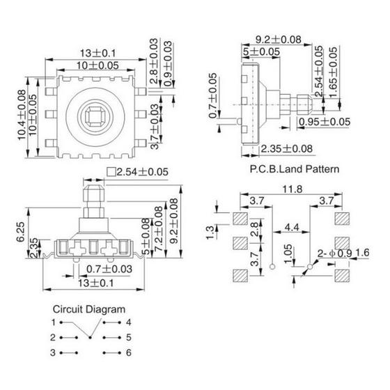

Программка в Ат8 влезет?
Мне ещё такая штучка понравилась: https://ali.onl/24ee
Дж. 5 поз. сх..jpg [34.49 KiB]

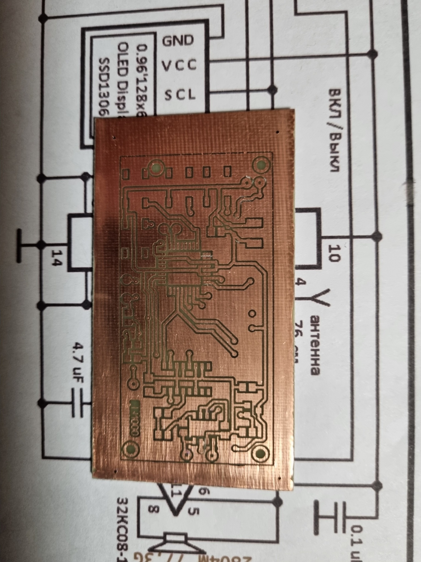

Нарисовал печатку под литий-полимерный аккум. Мах напряжение питания будет 4.2в.,Подскажите номиналы делителя и возможно нужно корректировать прошивку?
Через пару дней печатку сделаю, на подходе 328 мега с Али.

Нарисовал печатку...
А для общего обозрения выложите? :dont_know: Или секрет? :))

Нет секретов. Даже сделаю её фото , после изготовления и проверки схемы.Видимо правильней выложить .lay после полной проверки.

... правильней выложить .lay после полной проверки.
Согласен, терпения не занимать :))

Плату протравил, завтра нанесу паяльную маску.Шелкографию не буду делать-дороговато.
Спрашивали lay. Могу выложить, но плата ещё не проверена в работе.
