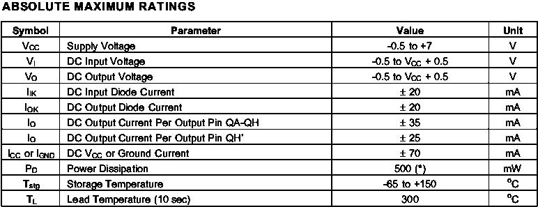

предположение.
ток вывода HC595 - 8ма. скорее всего у вас большой перегруз, вот микруха в таком режиме долго и не живет.......

 Заголовок сообщения: Re: Часы-термометр на микроконтроллере ATmega8.
СообщениеДобавлено: Пн май 03, 2010 19:19:33
Карма: 9
Рейтинг сообщений: 27
Зарегистрирован: Пт май 19, 2006 05:39:11
Сообщений: 576
neon-f где 8ма?
Или это с учетом того, что часы всегда показывают восьмерки?
595.PNG [3.91 KiB]

Сообщений: 392
стандартный ток нагрузки на вывод у HC серии около 7ма(или около того, точно не помню)
ток короткого замыкания вывода - 20ма. больше не получить даже если закоротить на землю или питание. это в таблице и указано, и допускать крайне не желательно.
суммарный ток микросхемы по выводам питания - 70ма. получаем 70/9=7,7. вполне стандартно для НС серии. конечно я понимаю что по всем 9 выводам одновременно такого тока быть не может, но "восьмерка", "девятка", "ноль" плюс "точка" это 7-8 выводов. следовательно в вашей схеме, без транзисторных ключей, больше 9 ма с вывода лучьше не брать....

По 74НС595, конечно все так. Но в даташите
Continuous output current, IO (VO = 0 to VCC) . . . . . . ±35 mA
В переводе звучит как продолжительный ток вывода. Я бы сказал, что нагружать вывод до 20мА можно и не страшно, главное постоянно не превышать мощность кристала 500мВт. Вот задумайтесь, почему, есть, например, телефон с АОН русь 27, где индикатор управляется двумя 74НС595. Разработчики не побоялись превысить токи.
