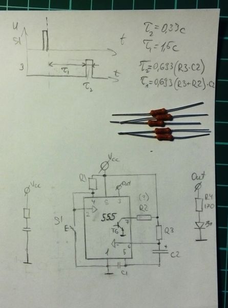

Вот, картинка для затравки:
Задача стоит получить сигналограмму, как наверху. То бишь, по нажатию кнопки выждать определённую паузу (здесь тау1=1,5с), а потом выдать короткий (тау2=0,33с) импульс высокого уровня и сброситься в низкий до следующего нажатия.
Я и грешным делом решил сделать на 555, благо у меня их тут завалялось несколько штук. Скури даташит, скурил статью здесь.
Схемка черновая на том же фото ниже, но...
Проблема в том, что я никак могу докумекать как можно начать цикл с паузы, т.е. в данном случае с низкого сигнала на выходе. Для этого ёмкость C2 в начале цикла должна быть заряжена, а это вроде как невозможно, т.к. транзистор Т6 при низком уровне на выходе всегда открыт. Значит нам нужна ещё одна цепочка разряда перед входом триггера. Но как её правильно подключить, чтобы в простое конденсатор был заряжен, а по нажатию начал разряжаться, да ещё при этом, чтоб кнопку не держать, а запустить одним нажатием.
Я в итоге засомневался вообще можно ли на одном таймере реализовать. Вопрос не праздный, потому что надо обойтись минимумом компонентов.
Помогите, пожалуйста, а то за сегодня уже голову сломал...) Спасибо!

минимум компонентов - вместо 555 используй 556 (2 таймера) :)
первое что бросается в глаза - кнопка должна управлять так же разрядом конденсатора на 7 ногу (разряд)...
можно ведь и без 555, чисто RC-цепями и транзисторами...
боюсь сейчас такой огород нагородим что 2х555 окажется лучшим решением...
еще вариант - от кнопки включается питание 555, затем заряд конденсатора 1,5 с, затем разряд 0,33с, выключение питания таймера и заряда конденсатора...

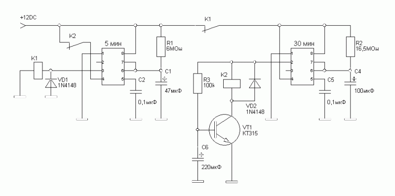

Задумал я одно совершенно бесполезное устройство - освежитель воздуха автомобиля в гараже распылять. Поменял машину, дефлекторы другие, вонявку не прикрепишь, а их все дарят и дарят. Лежат бесполезным грузом. Ну и придумал я устройство - коробочка с кулером 5х5, а перед кулером вонявка. Минуту кулер крутит, полчаса стоит. Решил, что для этих целей нужно цикличное реле. На работе ведер пять с NE555. Глянув на схему подумал, что как-то она не так сделана. Взял правую часть, сделал еще одну такую же часть и запитал реле перекрестно. Только номиналы С1 и R1 подгоню под свои нужды. Как считаете схема имеет право на жизнь? Будет работать?
 Заголовок сообщения: Re: Теория и практика применения таймера 555
СообщениеДобавлено: Пн апр 11, 2016 19:56:23
Рейтинг сообщений: 9
Зарегистрирован: Чт июн 13, 2013 16:20:52
Сообщений: 151
Откуда: Заринск
а чем вам не нравится последняя схема здесь?
если R1=11.4 МОм, R2=393 кОм, С=220 мкФ.
и выход будет переключаться на минуту через 30. реле между выходом и минусом.
Теоретически.
Практически при таких длинных задержках будут существенно влиять на временные интервалы
электромагнитные наводки на зону R1-R2-C, статика, скачки питания. возможно потребуются диоды.
У вашей схемы (справа) будут те же проблемы.
Ну, сами ведь знаете - чукча не читатель, чукча писатель. Не видел я ту схему, хотя и читал статью, думал пропитаюсь мудростью. Видать не пропитался...
Получается, что не стоило городить огород из двух схем, можно было обойтись одной? Между ногами 1 и 3 сажаем через КТ315 реле, Подбираем по формуле номиналы t2 на 30 сек. и t1 - 20 мин - радуемся. Я ничего не перепутал?
