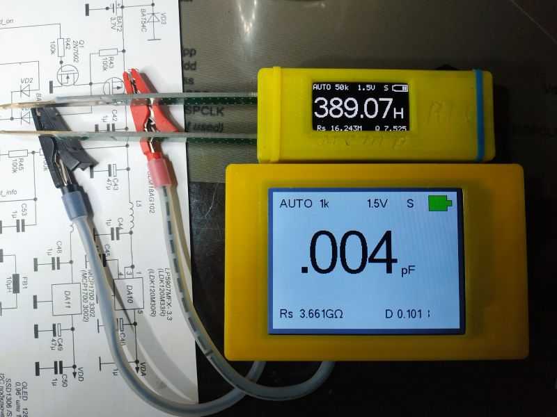

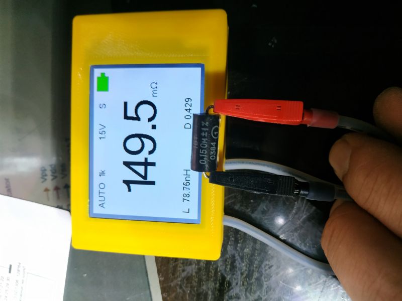

 Заголовок сообщения: Re: uRLC
СообщениеДобавлено: Вт апр 06, 2021 00:10:22
Зарегистрирован: Чт янв 17, 2013 22:59:17
Сообщений: 54
Как-то так.
Изображение,
Изображение,
Изображение,
СообщениеДобавлено: Чт апр 08, 2021 07:12:11
Рейтинг сообщений: 43
Зарегистрирован: Вс янв 20, 2013 12:45:25
Сообщений: 503
Откуда: Астана, Казахстан
Или мне кажется, но маленький у тебя не отстроен или не откалиброван
В таком состоянии должен емкость щупов показывать или "тишину", но не индуктивность
Поправьте, если не прав

Сообщений: 1130
Откуда: Харьков
Частота высокая, фаза изменяется в широких пределах от малейшего чиха. Индуктивность получается из-за того, что фаза перескочила в положительные значения угла, На емкостях в отрицательные.
