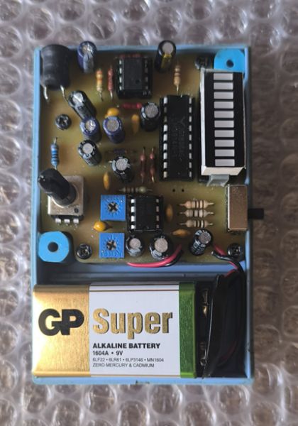

Закончил возиться с корпусом вот что получилось.
Как и писал ранее корпус от какой то советской игрушки ломанный переломанный, с отсеком под батарейку в нем уже было пару вырезов то ли под кнопки, то ли еще под что то. В итоге пришлось плату делать с учетом этих отверстий.
Динамик приклеил к корпусу под платой, так же приклеил стойки для платы и стойки для крепления половинок корпуса. Индикатор поставил повыше подложив под него вырезанный кусок из пластика. Расширил отверстие для светодиодного индикатора и отверстие для ручки потенциометра.
Теперь надо какую то наклейку придумать.

Автор в статье указал, что надо размещать переменный резистор подальше от входных цепей. Расскажите, исходя из своего опыта, есть какая-либо реакция схемы на руку?

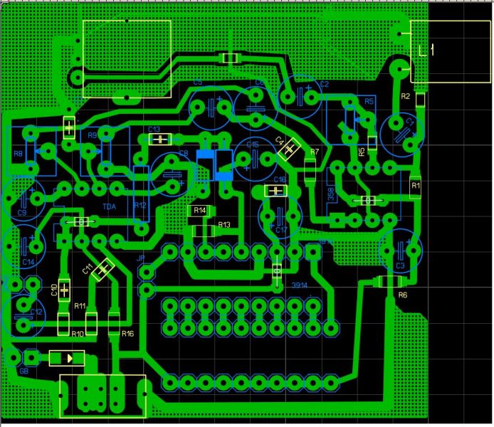

В принципе погонял, посмотрел что бы как то на руку реагировал не заметил. Единственно что R4 в начале выставить чувствительность и даже его можно в принципе не трогать.
По плате что скриншот выше выложил немного ошибся с подключением R4 точнее с его ногами подключил на землю центральную и правую ножки (надо было центральную и левую) и регулировка получается против часовой больше, по часовой меньше. В принципе не критично но если кто будет повторять то для более правильной регулировки центральную и левую ножки на землю. Сейчас изучаю Eagle (раньше делал платы в Sprint Layout но после нескольких довольно серьезных косяков все таки решил что то другое) попутно читая тут ветку на форуме, понравилась мне программа, если будет интерес к плате поправлю небольшую эту путаницу и выложу в формате Sprint Layout оказывается туда из Eagle очень просто можно плату вставить.

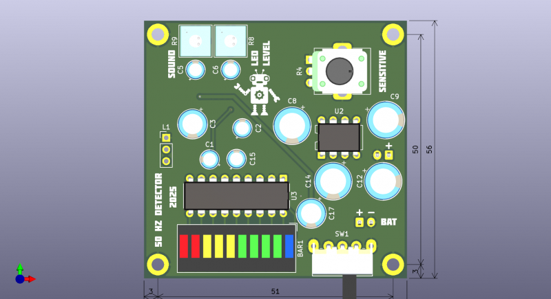

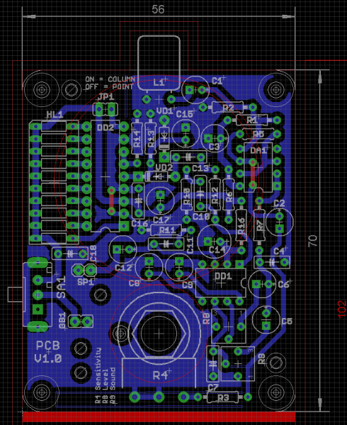

Сейчас изучаю Eagle
С присоединением :)) То то я смотрю знакомые очертания элементов. Переключатель кстати поправьте в библиотеке, поставьте несколько отверстий он изначально когда скачиваешь всего с одним и потом его растачивать надо т.к ножка плоская. В принципе программа нормальная и компонент можно быстро сделать и схему ну и саму плату. Ветку да почитайте там много интересного и ответы на почти все вопросы есть.
Мне у вас понравилась форма катушки так что перерисовал с вашего скриншота надеюсь против не будете.
Закончил делать свой вариант платы с теми деталями что есть у меня. Тоже будет в вариации DIP компонентов, получилось всего с 2-я перемычками. Подстроечный резистор самый обычный какой был под рукой, будет снизу платы и через вырез наверх. В передней части будет динамик диаметром 41 мм и высотой 6,5 мм. Ну нет меньше у меня, хотя тут не важно все равно ширина равна ширине батарейки Крона, (либо делать по узкой части батарейки но тогда слишком длинный будет). Делать на АКБ ну это перебор он тут не нужен. Индикатор с микросхемой стоят так что индикатор будет бежать к стене при обнаружении провода как у автора схемы.
Сама плата получилась несколько однобокой, но тут скорее мое желание все регулировки сделать с одной стороны а все подключения с другой.
