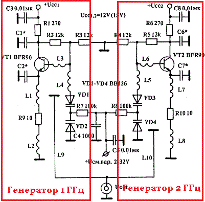

Друзья помогите составить схему генератора на один гигогерц, не важно буть то транзисторы буть то микросхемы, хотя желательно на транзисторах. Наверное это не очень реально, но требуется срочно!
http://rfanat.ru/s11/urt_svcj.html
На схеме два генератора. Один на частоту 1 ГГц, а второй на 2 ГГц.
Если перестройка по частоте не нужно, то вместо варикапов можно поставить просто конденсаторы.
