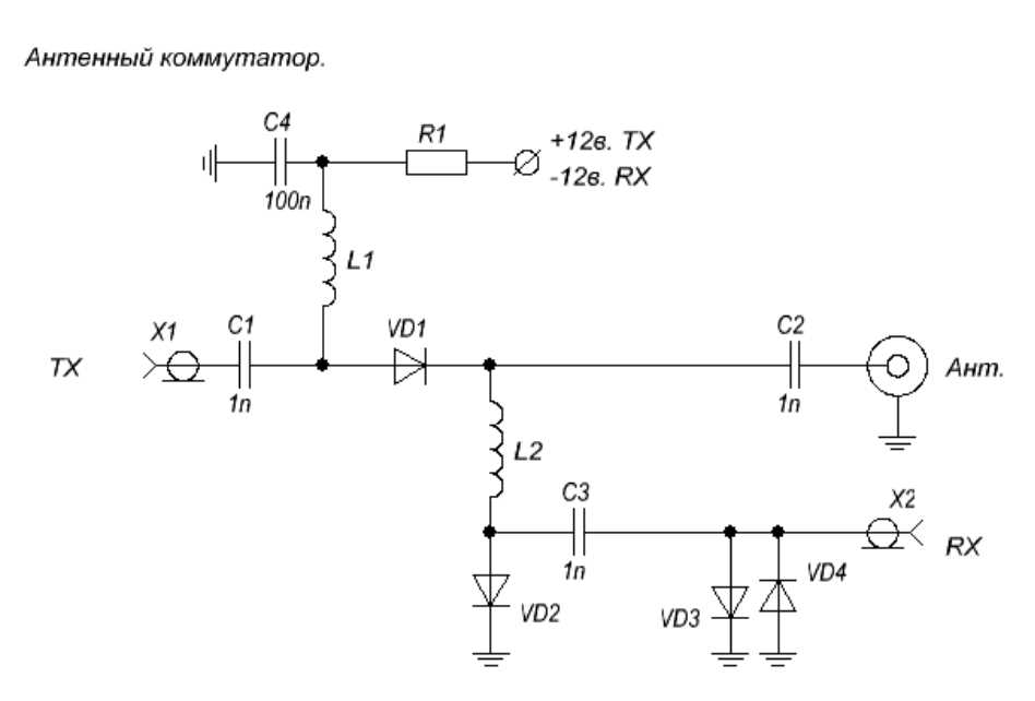

усилитель... реле РПВ2...

roman.com, я так понимаю , электронное реле - это с помощью транзисторных ключей?
https://radiokot.ru/circuit/analog/receiv_transmit/30/
1.gif [72.73 KiB]
 Заголовок сообщения: Re: Усилитель мощности для портативной рации на 145 мгц
СообщениеДобавлено: Чт май 05, 2022 14:46:27
Зарегистрирован: Пт апр 01, 2022 11:15:51
Сообщений: 117
Откуда: Санкт-Петербург
Эт не коммутатор, это защитные диоды чтобы чувствительный вход приемника не перегружать. Своего рода амплитудный ограничитель. Но можно и так, в принципе :)
Нет.
Простой амплитудный ограничитель это защитные диоды чтобы чувствительный вход приемника не перегружать.
А у меня не просто амплитудный ограничитель, а коммутатор)) Работает он по другому... Он переключает контура...
1.gif [79.37 KiB]
:tea:
Какие-то породистые диоды? :)))

Я подсмотрел идею у радиостанции Лён-В. ))
Там два коммутатора на диодах... Коммутаторы переключают контура...
Лён-В.jpg [109.02 KiB]
У меня работает немного по другому... Но суть та же - коммутатор на диодах переключает контура...
:tea:
СообщениеДобавлено: Чт май 05, 2022 15:58:28
Зарегистрирован: Сб апр 17, 2021 12:24:15
Сообщений: 1521
Откуда: Украина
Это как?

Подозрительные коммутаторы, тогда уж на pin диодах делать.

В моем понимании на диодах как то так

на pin диодах делали селекторы всякие... для телевизоров))
Screenshot_1.jpg [128.63 KiB]
на усилитель pin диоды не поставишь... там моща большая ! )) десятки ватт... pin диод сгорит нафиг))

делают и мощные переключатели http://www.radiocomp.ru/joom/images/sto ... 2_2019.pdf

во первых 12 вольт мало...
у обычной УКВ рации 5 Ватт (стандарт) при отключенной антенне напряжение на выходе П-контура около 30 вольт и больше...
Screenshot_2.jpg [25.55 KiB]
во вторых лишние потери на диоде в режиме передачи...
в третьих катушка и конденсатор должны образовывать последовательный контур... чтоб не было реактивностей...
в четвёртых...
и т.д.))

Ну в реле в любом случае потерь поменьше, а так в целом там все нормально, выше их критической частоты у них заряды не успевают рассасываться или как то так, в общем если через pin диод постоянный ток идет - он не закроется.
Это как?
это опять надо вспоминать как энергия втекает в контур... и вытекает из контура.... и перетекает между контурами...
Screenshot_4.jpg [66.86 KiB]
и как можно управлять перетоками энергии между контурами с помощью диодов...
опять надо вспоминать теорию... всё сначала... короче... это долго))
