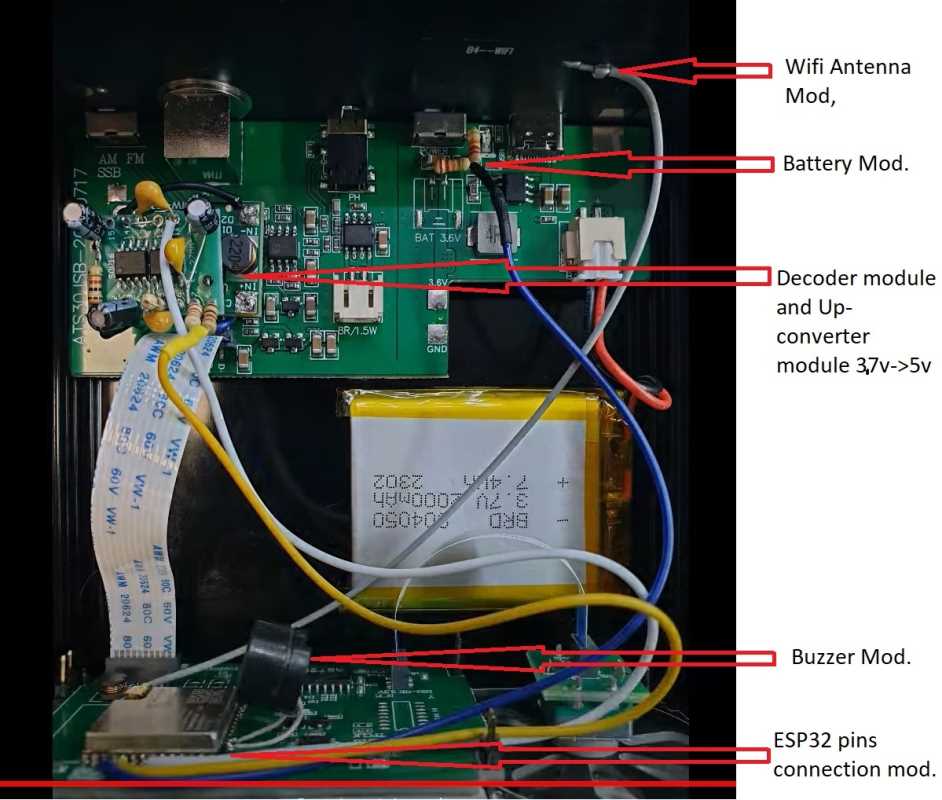

Так ATS25 и так проще некуда (если не считать написание прошивки, тут я ноль).
судя по всему вся прошивка там сводится к работе с экраном)) для этого использовали ESP32.
а если убрать экран и подключить например к ПК то и ESP32 не надо... хватит простой Ардуино))
:tea:
Добавлено after 2 minutes 38 seconds:
итого:
покупаем SI4732, ESP32, TFT экран, и прочую мелочёвку...
получаем готовый приёмник... без контуров))
А вот P-45 например уже надо настраивать, там контура имеются как минимум, фильтры которые могут быть неточными и ищи потом причину почему звук хрипит).
так в этом и заключается "радиолюбительство"...))
:tea:

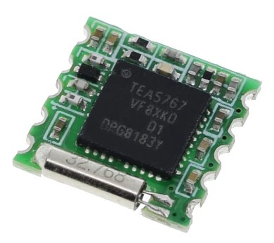

За 50р только RDA5807, даже за 40 нашел, а за 100 - TEA5767

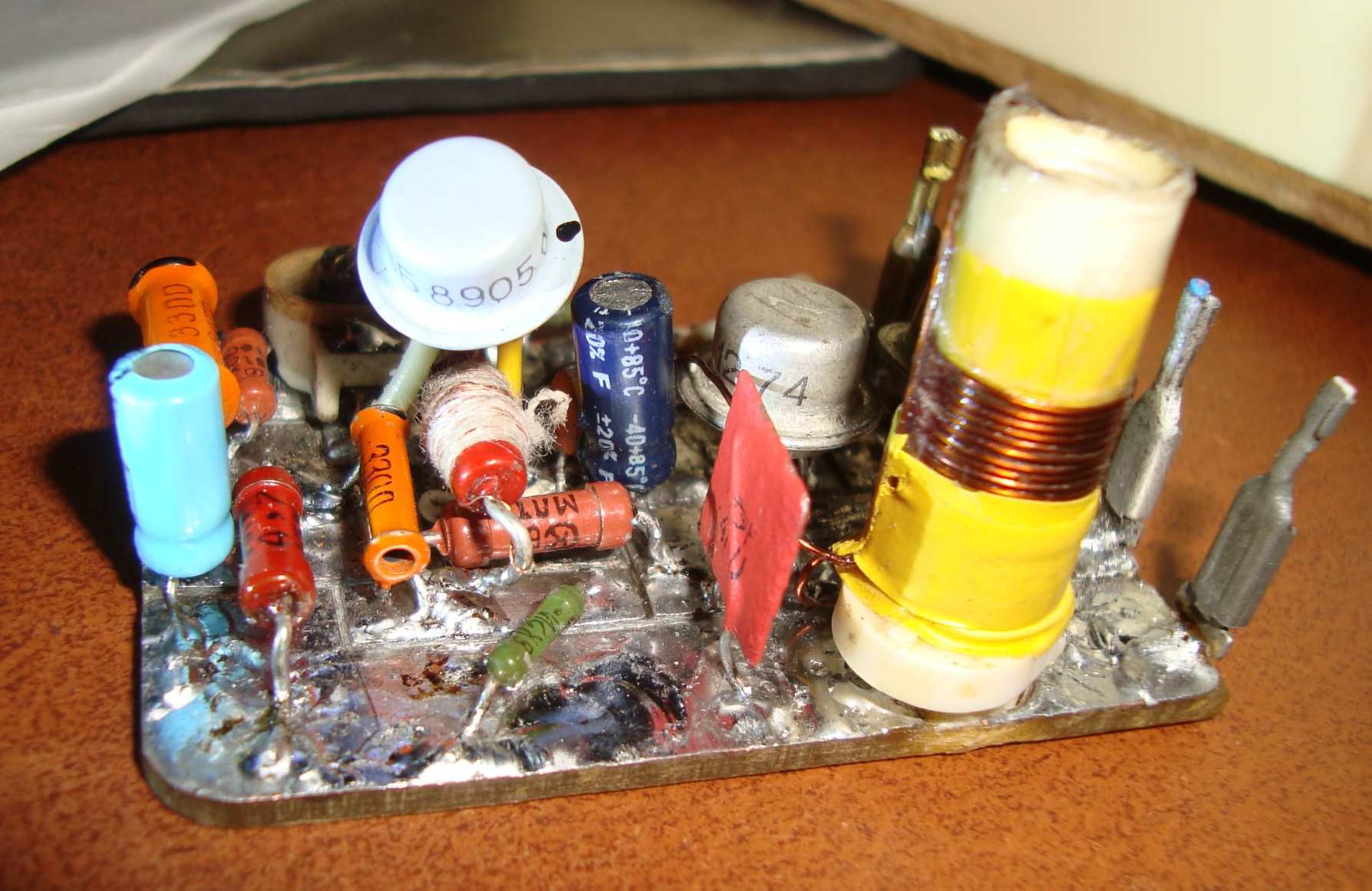

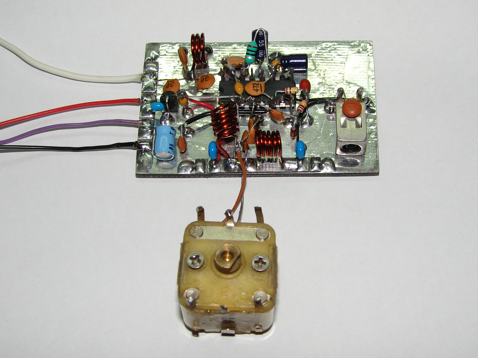

нужен кусок платы, непротравленной, установите, разместите TA8164 выводами вверх ("мертвый жук").
И из личного опита: большинство первых монтажные тестовые плат служат годы дольше, чем последующие конструкции на печатных плат :). Для радио ... просто нужна коробка :).
mомент из конструкции ЧМ, моно, радио на TA8164:
Понял, спасибо за личный опыт, раньше не раз слышал кстати, что навесной монтаж хороший вариант для ВЧ схем.
Примерно по такому же способу монтажа я собирал самый первый приемник :solder: площадки вырезал, пятачки, а основная часть текстолита это общий.
Причем тут 5807 и 5767???
Человек явно пишет про SI473хх,вот я и спрашиваю У НЕГО-где он такие цены (50-100 руб с доставкой) нашел?
