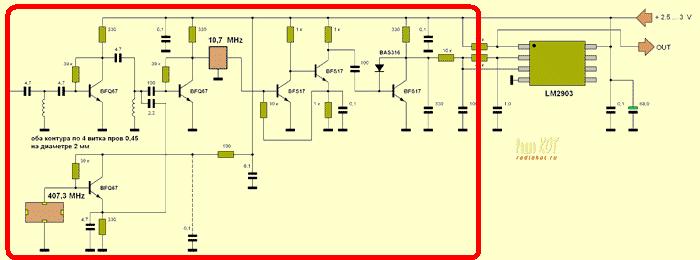

Да при чем тут лазерная резка. Лазером тоже нужно будет знать что резать
Zanzib писал(а):
Нужно выяснить, является ли рост шумов на выводе "1"операционного усилителя признаком роста чувствительности приемника?
Является признаком, хотя максимум шума не является точным показателем чувствительности. После максимума шумов имеет смысл ток базы еще чуть добавить. Лучше это смотреть по импульсам суперизации.
Обычно максимум шумов возникает когда эти импульсы находятся около нулевой оси, т.е. низко, но приемник при этом может работать нестабильно.
Увеличивая смещение они поднимаются чуть выше. При этом частота их немного увеличивается, но в данном режиме приемник более стабильно работает. Здорово поднимать не нужно.
Насчет установки частоты, то все зависит от возможностей. Если есть частотомер на эти частоты, то можно сделать перестраиваемый генератор на данные частоты и узнать частоту.
Если такого частотомера нет, как у меня, то генератор можно делать на низшие гармоники.
На частоте приема или на её гармонике шум будет пропадать, хотя удобнее генератор промодулировать в АМ. Просто удобнее смотреть осциллографом.
При этом ориентироваться на максимум этих импульсов которыми промодулирован генератор.
А так уже выше говорили, что не нужно выбирать схемы исходя из простоты. На этом можно крупно наколоться, т.к. такие схемы обычно трудно настраивать и они совсем не для начинающих, хотя об этом почему то упорно пишут.
Я как вижу blaze, автор данного приемника последнее время тоже отказался от подобных приемников и делает простые супергетеродины. Схемы можно посмотреть в наших статьях написанные им в последнее время.
Схема хотя на вид сложнее, но настроить её легче.

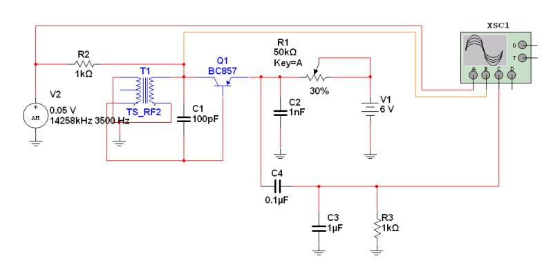

Да, собрал по такой схеме в мультисиме, вроде работает. Во всяком случае, импульсы генерирует, и вроде эти импульсы модулированы, но я так и не смог на глаз ничего заметить.. Добавил скрины работы ...
Заставить работать сверхрегенератор в симуляторе и на практике, это две совершенно разные вещи.
Подобный сверхрегенератор работает нормально.

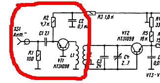

Здравствуйте друзья! К Вам заглянул по такому вопросу. Вот схема приглянулась :love: :love: :love: download/file.php?id=76103 как раз на лоу бэнд! Девиация нужна ЧМ. будет работать (при ЧМ)?
 Заголовок сообщения: Re: Сверхрегенератор.
СообщениеДобавлено: Пт июн 15, 2012 15:39:41
Карма: 158
Рейтинг сообщений: 1600
Сообщений: 11940
Откуда: Россия.
ЧМ какая?
WFM или NFM ?
ЧМ он принимает. Для того, что бы не было искажений при WFM частоту суперизации приходиться делать порядка 70 - 100 кгц. При этом само собой чувствительность уменьшается.
NFM тоже принимает, но очень уж тихо. Для NFM частоту суперизации можно выбрать как и для АМ порядка 25 - 30 кгц, но если хотите сделать радиостанцию, то вместо ЧМ с NFM лучше сделать АМ модуляцию. Работать будет лучше.
Частота суперизации определяется элементами обведенные красным.

Матроскин. писал(а):
ЧМ какая?
NFM
не, только приём!
Неизвестен номинал катушки (обвёл)
Копия rpoarep_2.jpg [52.75 KiB]

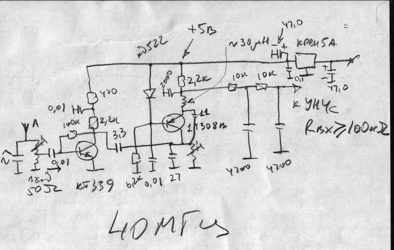

Подскажите чем заменить 2Т308В? кт3109 подойдёт?
Так все зависит от того, какой будет каркас. На 40 мгц на каркасе 6 мм с карбонильным сердечником думаю нужно 10 витков провода 0,5 мм и витков 12, если сердечник латунный. Потом более точно можно подкорректировать емкостью в контуре.
Большую роль играет дроссель в эмиттере.
Обо всем этом можно здесь почитать.
http://radiokot.ru/circuit/analog/games/11/
Во первых при замене германиевого транзистора на кремниевый думаю в цепи базы придется поставить два диода последовательно или вообще сделать резистивный делитель и подбирать смещение. Пробовать нужно. Поставить и посмотреть на амплитуду и главное форму импульсов суперизации. Если есть хотя бы низкочастотный осциллограф, то можно все посмотреть.
В вышеприведенной статье про это написано.

спасибо. :beer: статью прочитал, и насколько понял дроссель ДПМ вместо
aen писал(а):
.....с карбонильным сердечником..........
подойдёт. его и буду использовать. тогда какова д.б. индуктивность ДПМа?
Не критично. В пределах 30 - 100 мкг. За ориентир на этой частоте можно взять 50 мкг
На первом месте его качество. Во всяком случае с дросселями намотанными на резисторе, как иногда советуют сверхрегенератор очень плохо работает и это можно посмотреть осциллографом.
Импульсы суперизации получаются по форме очень далеки от пилообразных и больше похожи на остроконечные импульсы. При этом чувствительность приемника получается очень низкая, а часто и вообще не работает.

тогда следующи вопрос.. как перестраивать частоту приёма? крутить катушку входного контура и всё?

И L1 с L2 крутить одновременно?
СообщениеДобавлено: Сб июн 16, 2012 12:21:45
Карма: 158
Сообщений: 11940
Откуда: Россия.
Что плохо в данной схеме, так это то, что катушку в самом сверхрегенераторе нужно в экран ставить, а если экран будет маленьким это ведет к снижению её добротности и тем самым снижению чувствительности приемника. Во всяком случае миниатюрную конструкцию по данной схеме делать плохо. Если размеры не критичны и можно поставить экран больших размеров, то конечно две катушки лучше. Входную катушку при перестройке приемника в пределах 1 мгц можно не трогать , а если нужна миниатюрность, то УВЧ лучше сделать как у В.Т. Полякова на транзисторе работающим в барьерном режиме и без входного контура.
А вообще нужно сначала добиться работы приемника без УВЧ, а потом сравнивать его работу при подключении УВЧ. Не всегда это идет на пользу.
Проверять можно с помощью маломощного передатчика с антенной в несколько сантиметров. Осциллографом смотреть на амплитуду импульсов на выходе УНЧ как это делали в статье, ссылку на которую я уже давал.
Генератор в принципе может быть и без кварца и два транзистора не нужно ставить в данном случае.
1.JPG [14.94 KiB]
