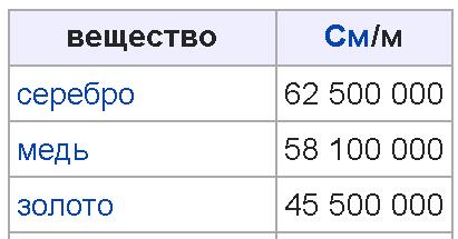

noise1 писал(а):
Насчет покрытия, я даже на 30 ГГц , когда снял позолоту с платы, разницы практически не заметил.
Так пока медь не окислилась, то даже еще лучше будет, т.к. проводимость меди выше, чем у золота. :))
