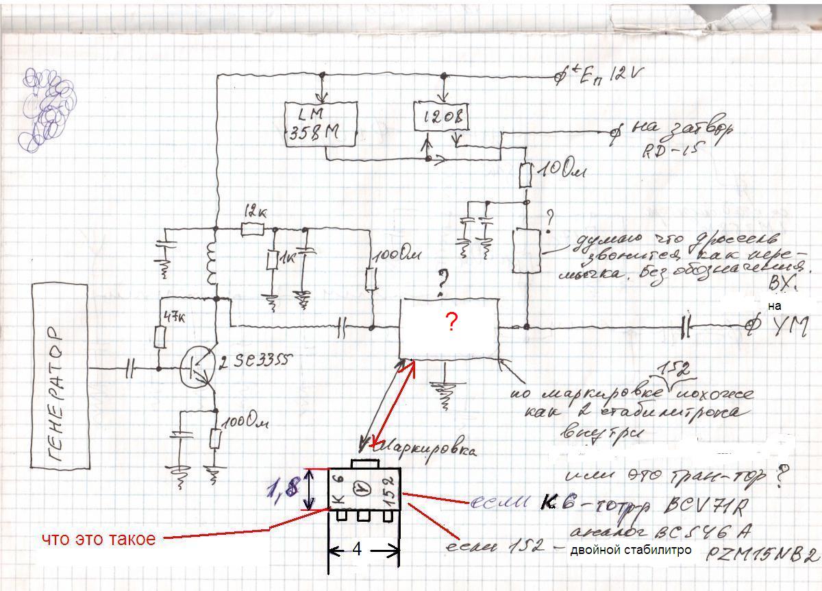

СПАСИБО.ВЕК ЖИВИ , УЧИСЬ, И ДУРАКОМ ПОМРЕШЬ!!!!!Короче нужно знать каую кнопку нажиматьи в какой последовательности.Вот на Вых. РД-15 и горит...Ток смещения на затворе задается и составляет 500Ма по даташиту.Но меня интересует схемка которую я выложил на стр№16, сообщение так и не увидел под номером какое????Отправлено 26.01.2014года.
Но причина мне кажется в задающем генераторе.Или идет перекачка РД-15го или со стабилизацией напряжения что-то не то...Короче буду копать....Если подскажете что находится в квадрате под вопросом ... буду очень благодарен..Думаю диод Шотки...или ВЧ транзистор.Склоняюсь что ВЧ транзистор судя по построению схемки...Чтоб не флудить на форуме пишите в личку, отвечу и дам адрес свой эл. почты...В долгу не останусь.С уважением.
Лихо это Вы его так засместили...
Если это выходной каскад, то он должен работать в режиме С (с отсечкой). Для этого надо оставить только резистор 100 Ом с базы на "землю".
То, что изображено на Вашей картинке на стр.16, ИМХО сборка, состоящая из транзистора(ов) и резистора в цепи база-эмиттер. А вот какой - хз. В его коллекторе не дроссель, а колебательный контур.

Спасибо что Вы ответили.РД-15 является полевым и чтоб он работал нужно задать ток смещения.....Да как Вы говорите в классе (С).Делал на самодельной платке, работает хорошо.Могу скинуть фото.В ДАННОМ СЛУЧАЕ ВСЕ ЗАВОДСКОЕ...ПРОБУЮ ПРИЛОЖИТЬ ФОТО
Получилось мелко.Картинка не увеличивается.Лучше на эл. почту.Там хоть рассмотреть можно!Но по схемке плате как нарисовано от руки. :)
А вот по Вашему рисунку этого не скажешь. ;)
Не, не надо. Уже разглядел.
А можно еще плату с предусилителем увидеть?

На стр№16 выложен от руки нарисовано.Так как на плате сделано.Если смогу напишу сейчас в личку.

Вот плата .Выше (на стр№16)нарисовано от руки....
Просто на эл. почту можно увеличить.....Разглядеть.Надеюсь сообщени которое вам пришло в личку прочитали.Там мой адрес эл. почты.

Качество фоток точно такое же х... как и на форуме.
Значит так...
То, что у Вас названо дросселем - это и впраду SMD-дроссель.
Такой Транзистор будет найти не так-то и легко.
Кстати, а чем меняется выходная мощность?

Я думал что у вас на эл. почту увеличивается????Все таки вы тоже склоняетесь что это транзистор....Найти будет не легко.Я уже это понял..Только как название элемента данного???
Вых. моща как я понял задается микроконтролером (справа вверху на платке, спец. микросхемка,можно разглядеть название) и на центральной панели управляется все это кнопочками.

Полазил по интернету вот похожий( в таком корпусе) только цоколевка не та http://www.chipdip.ru/product/bfg135/
А вот такой можно засунуть http://www.paratran.com/2paratran.php?tr=76174
