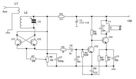

Тут у меня есть вопрос по части устройства регенеративных приёмников, а точнее - по способу реализации ПОС. Решений готовых ровно два: дополнительная катушка связи, и Q-умножитель, как в синхродине Полякова. Катушку связи мне, разумеется очень не хочется, учитывая все неудобства с перекоммутацией на режим передачи. Q-умножитель сильно получше, но тоже не подарок.
Вопрос: а почему в регенераторах не применяется прямая цепочка ПОС, прямо с выхода УВЧ на контур (практически на вход того же УВЧ) через слабую связь RC цепочкой? По идее, должно работать. Но почему-то ПОС вводится исключительно косвенными методами.

 Заголовок сообщения: Re: Сверхдлинноволновый трансивер
СообщениеДобавлено: Чт ноя 30, 2023 23:09:37
Карма: 31
Рейтинг сообщений: 818
Сообщений: 5575
Откуда: Протвино
чтобы пос оставалась именно пос и не превращалась в ooc суммарная фчх усилителя и цепи ос должна быть достаточно пологой во всем интересующем диапазоне частот. если наобум приляпать RC цепочку к некоему усилителю то это оченьвероятно не будет выполняться :dont_know:
более того, если нам таки нужна селективность, пос должна возникать селекивно на нужной полосе, это собственно и есть Q-умножитель :)
и Q-умножитель в Поляковском регенераторе это емкостная трехточка, он сделан на R+С+С(+Lантенны) это же несильно сложнее R+C(+какаято антенна) ;)
Это не сложнее для приёмника. А тут трансивер, и киловольты при передаче. Впрочем, уже принял Q-умножитель как неизбежное. Буду ставить в контуре горсть кондёров последовательно.
Есть ещё реген "Ванюша". Там "голый" контур и отвод из одной точки, что было бы удобно. Сделал такий, но он ни хрена не завёлся. Вообще, я уже половину поляковских приёмников переделал :) Из прямого усиления уже высосал всё что можно. Теперь - борьба за дальность.
СообщениеДобавлено: Сб дек 02, 2023 00:35:37
Карма: 31
Сообщений: 5575
Откуда: Протвино
а дак проще простого.
1.выкидываем(закорачиваем) R8 чтоб упростить коммутацию (потом +питания можно будет перевесить на отвод как и в передатчике)
2.выкидываем VT1, он только снижает надежность генератора,
3. если питание силльно более 3-4V то R6С7 отрываем от земли и снизу ставим резистор скажем 1..10k, С7 шунтируем зеленым светодиодом, R6 лучше 3k3, так чтоб в результате диапазон регулировки на движке R6 относительно + питания был около 0..2V.
4.усилитель звука - конечно делаем на ОУ, нет никакого резона делать подругому.
чтоб запустить это как приемник - нужно вначале запустить генератор.
если осциллоскопом не видим резонансной частоты с размахом ~0.7V в нижнем положении R6 - уменьшаем R7 до ~1K
потом перевешиваем контур отводом на +, как для передатчика и перепроверяем генерацию.
увеличиваем R7 если избыточно его уменьшали, точно не нужно, 1k-3k3-10k-33k.
проверяем что ~ на середине R6 генерация без внешнего сигнала надежно срывается. можно добавить постоянные резисторы сверху и снизу R6 чтоб сделать удобно.
вроде все
