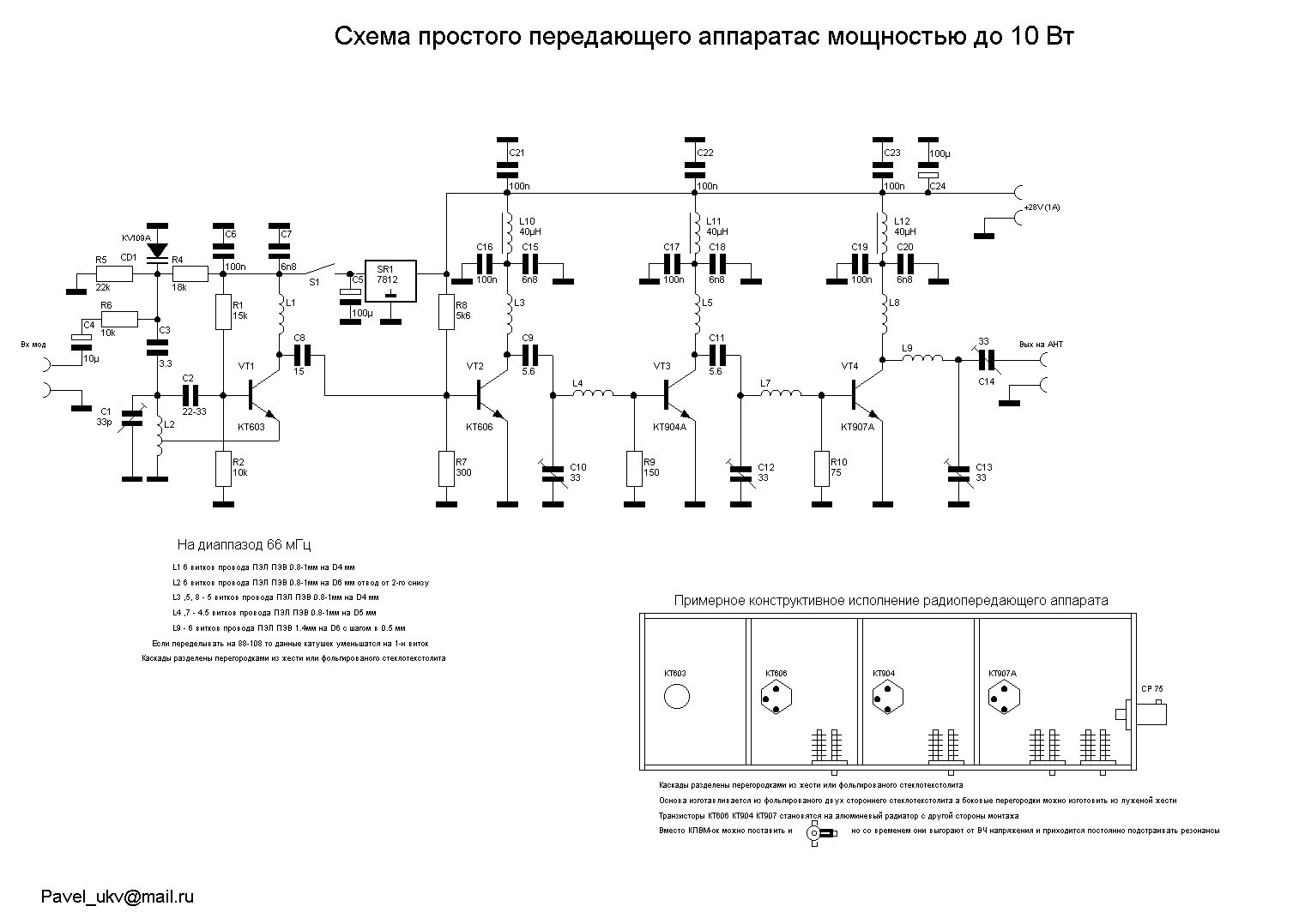

Выбирай.
download/file.php?id=99227
download/file.php?id=99229
УКВ передатчик 10вт.png [14.07 KiB]
Укв Передатчик кт603.png [5.12 KiB]

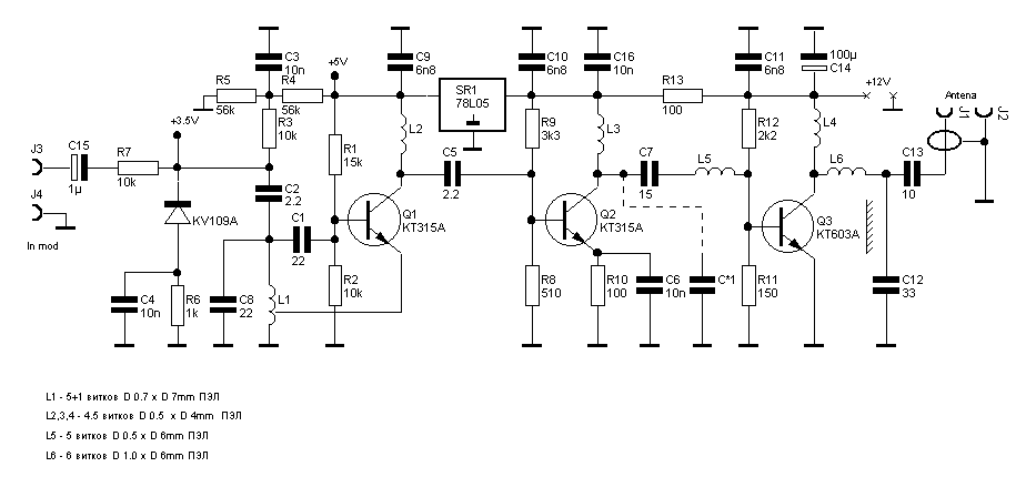

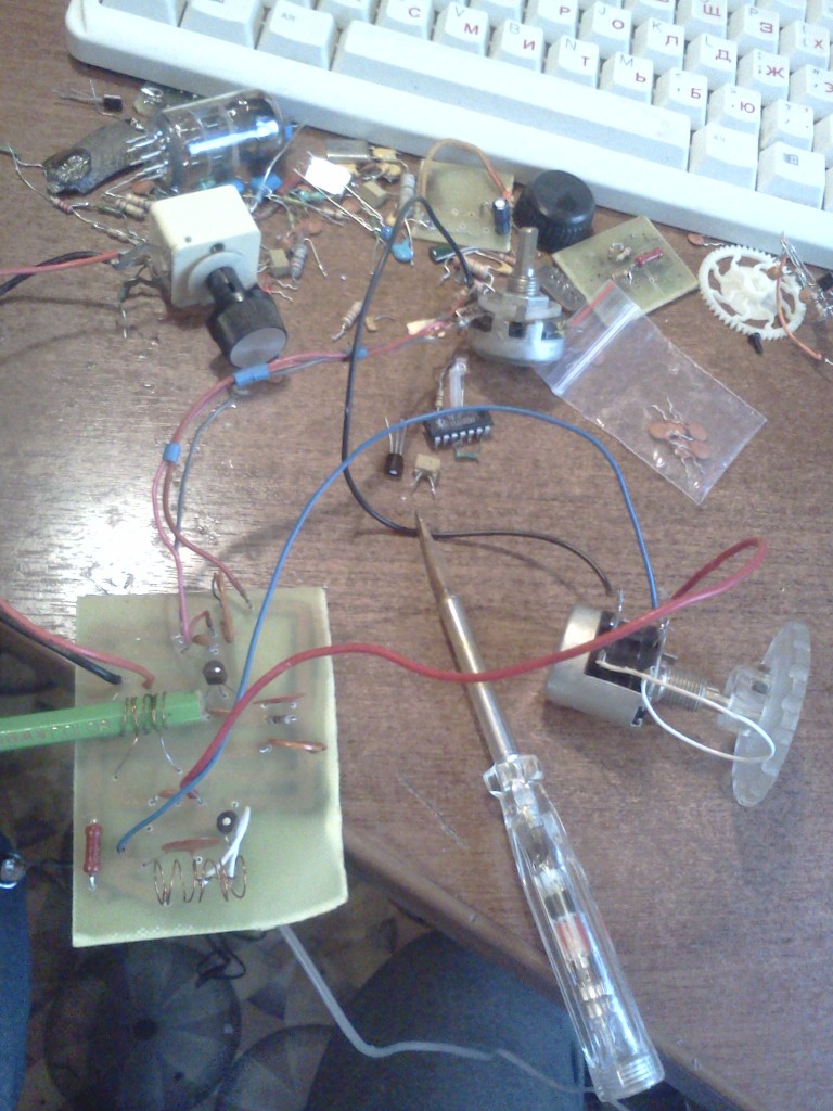

IMG_20120610_210419.jpg [179.44 KiB]
увожаемые коты собрал передатчик по схеме 1 км по схеме приведённой выше http://cxem.net/radiomic/radiomic51.php без последнего каскаду. с толкнулся с трудностью нахождения своей волны. прикинул рабочуюю частоту просидел пару часов с вприемником так и не нашёл - выкладываю что собрал.

проблема решена, заменой переменного КПЕ на постоянный волна найдена берёт в приделах квартиры.дальше не проверял пока что. нет батареек для приемника-(
