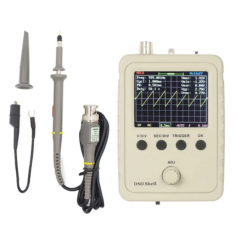

Ну есть там какие-то модули из Китая, но разве их можно считать полноценными осциллографами?
Ну, да. Купил я себе вот такой:
https://aliexpress.ru/item/33040555028.html
Но меня он вполне устраивает по полосе пропускания- мне нужно от постоянного тока до 100 кГц, у этого "карманного" обещано до 200 кГц, в реале он после 60 кГц уже начинает фронты "заваливать", мне его хватает, хотя ещё есть С1-94 и С1-73..
Для "радиочастотных" измерений он не годится, от слова СОВСЕМ, впрочем, как и С1-72 с полосой пропускания 10 МГц..
Вот вроде, неплохой-
https://aliexpress.ru/item/4001347081779.html
22990 руб или ~ 8600 грн.. :dont_know:
