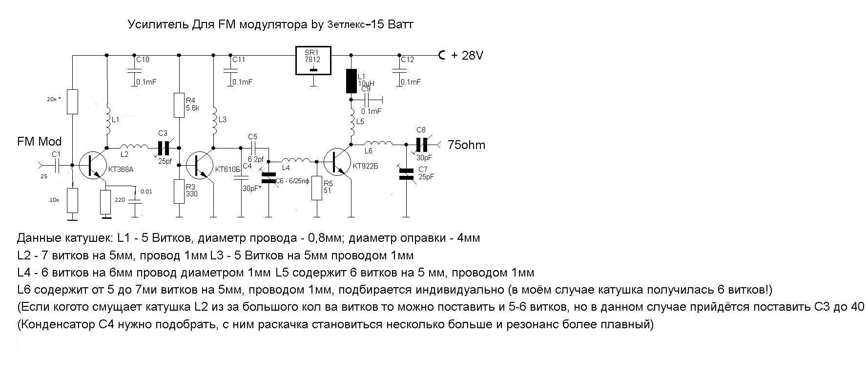

Вот простой усилитель для стереомодулятора.
download/file.php?id=97025
download/file.php?id=97024
ум кт610 1.jpg [59.08 KiB]
УМ для модулятора.jpg [142.99 KiB]
"50 КСВ 075", UA3112SWL

Вч устройство не терпит кривизины рук,аккуратно собереш не на картонке и будет тебе счастье.Схемы проверены,одна из них трудится у меня до сих пор.Столько этих усилков переделано и на лампах и на транзах,твой жук на одном транзе просто детская шалость..Если есть желание дам тебе схему простого жука на одном транзе,многие начинающие спасибо говорили.

Посмотри вот тебе простенький УМ как раз для стереомодулятора.
Этот усилитель использовался у меня для раскачки более мощного усилителя.

с чего вы взяли что я не знаю распиновку выводов?:) может это вы не знаете:).
спасибо за схемы. они все в принципе однотипные. Ну все же интересно:)
