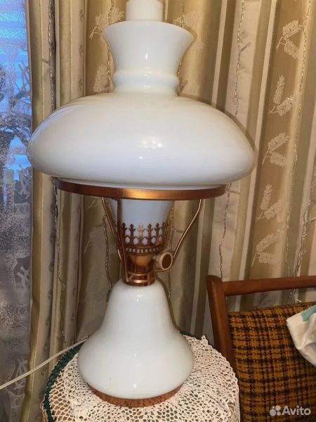

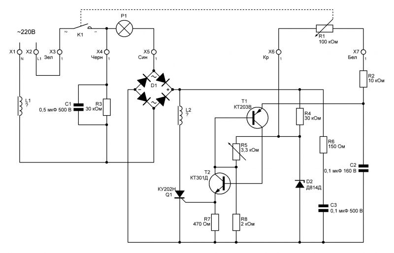

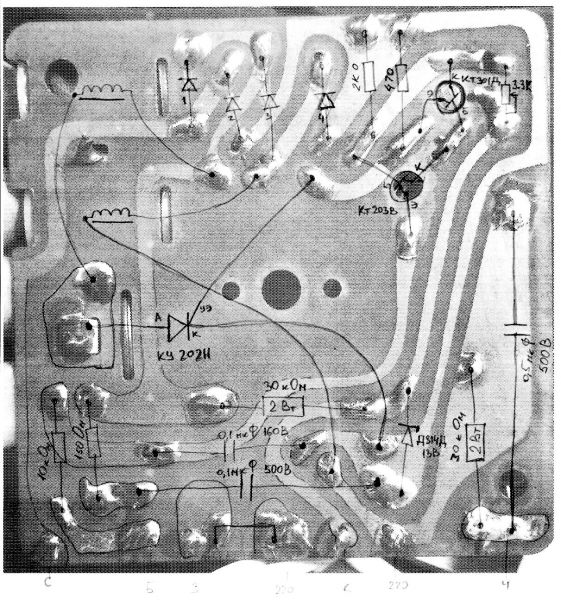

Лампа не такая, но очень похожая ННБ-79-100-016
Ремонтировал недавно:

Если вы хотите сохранить 100% аутентичность лампы, то да- есть смысл ремонтировать схему этой лампы, а, если нужно сделать так, чтобы эта лампа просто работала- то, (имхо) гораздо проще и надёжнее-
или- сделать схему современного диммера, и полностью заменить всю схему. Деталей- в 3 раза меньше, чем в "родной" схеме, а работает лучше и надёжнее.
или- просто купить готовый диммер в электротоварах, и поставить его плату в лампу.
https://www.ozon.ru/product/dimmer-vykl ... 2LVhYjomV6
или- купить готовый диммер на алишке или на озоне, и, так же поставить его в лампу
https://aliexpress.ru/item/1005007776159272.html
https://aliexpress.ru/item/1005009965275116.html

Деталей меньше в предложенной выше схеме просто потому, что она хуже. В ней нет помехозащиты сети и подстройки уровня свечения на минимальной яркости. Схема советская неплохая даже по современным меркам, если не считать КПД. Выложил, потому что конкретно эту схему в сети не нашел. И мне кажется реально проще перепаять один транзистор за 20р., чем городить новую плату или пытаться вкорячить покупную, при том, что в лампе переменный резистор совмещён с выключателем и является неотъемлемой частью конструкции.
Не знаю на счёт КПД, у меня, когда-то давно, были светорегуляторы "Светон 300"
