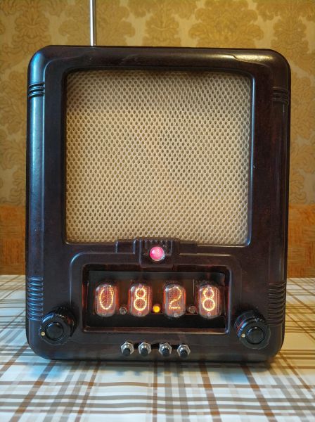

Фото прислал один из заказчиков.
УКВ приёмник-часы с лампами ИН-12.
Корпус с Авито от приёмника Москвич-3 (выпуск 1952г.)
Нажмите кнопочку www под этим сообщением, если возникли вопросы.

Закрыть надо текстолит латунью гравированой и зря кнопки сделал внизу.
Одна ручка - громкость , на второй - энкодером с кнопкой выбирать все (при этом уберутся все кнопки).
Фото сбоку не прислал? Внутри ламповый усилитель остался?
Нет, не прислал.
))) ага... и добавили ламповую индикацию.
Особенности внутренностей я не знаю.
Надо поинтересоваться - родной ли динамик.
По энкодеру с кнопкой думал, но у меня много энкодеров без кнопок - надо куда-то применять.
Не знаю как лучше организовать запуск автопоиска станций, если только один энкодер?

У вас же 3 точки.
Навскидку, жмете 2-5 сек на кнопку , до загорания всех точек = запуск автопоиска.
Без кнопки, остается только вправо - влево , несколько раз. Точками показывая, что команда понята.

Сущностей больше, чем операций с энкодером:
- переключение на отображение времени (нажатие-отпускание кнопки энкодера)
- настройка времени (вращением при индикации времени)
- переключение на отображение частоты (нажатие-отпускание кнопки энкодера)
- ручная настройка частоты (вращением при индикации частоты)
- автопоиск вверх (? при индикации частоты каким действием запустить)
- автопоиск вниз (? при индикации частоты каким действием запустить)
Последние три пункта несогласовываются.
