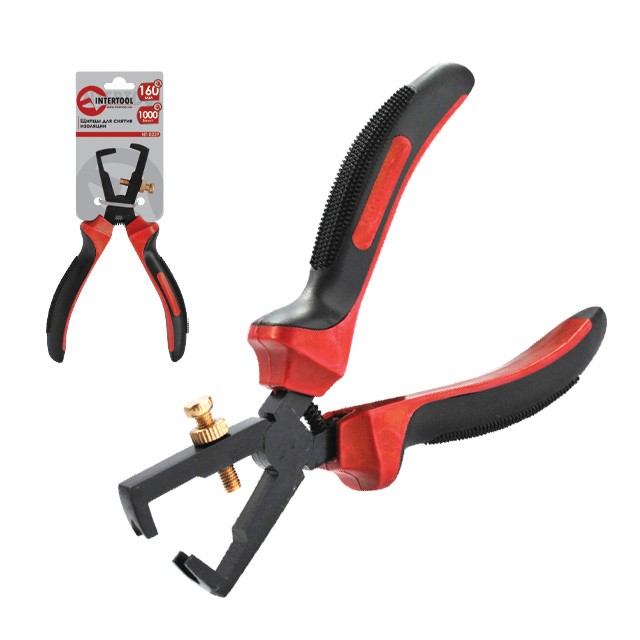

Что касается конструктивных предложений, то у меня, например, для зачистки обычных сетевых проводов вот такая зачистка:
А специально для МГТФ вот такая:
Правда, последняя еще советского образца. Последняя настолько дешева, что можно их несколько купить под разный МГТФ, чтобы регулировочный винт не трогать. Если потратить 2 минуты времени и правильно выставить винт, то АККУРАТНАЯ зачистка МГТФ занимает меньше секунды. Без всякого повреждения жил и без всякой токсичности.
ВОТ! Копия такой я и пользуюсь тоже!! :beer:

Андрей Бедов писал(а):
Microtech писал(а):
А разве МГТФ можно зачищать чем-то другим, а не нагревом? Толстый провод именно по той причине неудобен, что фигово зачищается.
Я другим зачищаю.. Есть у меня приспособа - зачистка с микровинтом. Выкрутил ножи на диаметр жилы, и дёргай себе.. Зачистка типа КСИ, только поменьше.
У меня зачистка чистит все, начиная от жилы 0.5 до здоровых проводов аля с полмизинца толщиной, ниче не надо регулировать...
0.5 это уже слишком толстый.
