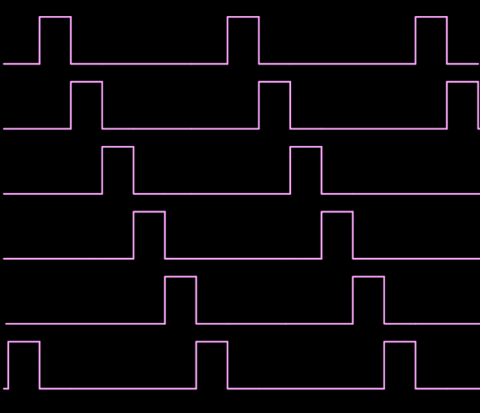

vvsector85 писал(а):
Если не задействовать Reset, а просто досчелкивать необходимое количество раз до сброса, понадобится всего одна нога МК!
Плохая идея, проходили. Здесь обязательно нужна защелка, иначе у вас будут быстро-быстро меняться выходы на 74HC154 и так же быстро зажигаться цифры в лампе, догадываетесь, к чему это приведет? :wink:
Опыт приходит сразу после того, как он был нужен...

vvsector85, схема включения транзисторов с ОБ лучше тем, что не нужно 10 резисторов в базы. Но схема с эмиттером на земле в отличие от схемы ОБ, что не нагружает выходы управляющей м\с. Транзистор работает в ключевом режиме в обоих случаях, поэтому ничего он греться не будет при достаточном токе в базе, чтобы фронты были крутыми. В случае с резистором в эмиттере, транзистор работает в линейном режиме и тут Charon всё правильно расписал.
По поводу регулировки яркости - Вы делаете программный ШИМ, я так понимаю? А можно было бы обойтись одним каналом с аппаратным ШИМ, но это моё ИМХО.
C сd4017 (это же аналог к561ие8, насколько я помню?) я бы сброс всё-таки использовал - надёжнее, но обязательно с таким счётчиком тогда нужно гасить лампы на момент счёта.
Так ведь можно отключать аноды, пока не установится нужная нога на 4017, как написал a_winner. Хотя, при достаточно высокой частоте, думаю, засветы и так не успели бы появиться.
Ну, по сути, 6-ти канальный софтовый ШИМ. Для динамики его в любом случае придется реализовывать, если, конечно у Вашего МК нет 6-ти аппаратных ШИМ.
Выглядит он вот так:
А если сделать заполнение меньше 1/6, то яркость снизится.
Если транзисторы справляются с рассеянием тепла, то с точки зрения общего тепловыделения всей схемы, при одном и том же токе, нет разницы, что это - насыщенный ключ ОЭ с резистором в анодной цепи, или линейный источник катодного тока без анодного резистора.

Разумеется, тепло, что на транзисторах будет рассеиваться, что на резисторе - без разницы. Я же про то, что в случае работы транзистора "в ключевом режиме" в схеме ОЭ, напряжение участка КЭ крайне мало и на транзисторе рассеивается тоже мало, в основном только в переходные моменты, поэтому нужно обеспечить быстрое открывание, насыщение и быстрое закрытие.
Да, прошу прощения, чет забыл об этом, я на динамике часов уже не делаю))) Но на статике без защелки никак, и хоть как быстро не переключай, цифры зажигаться будут все равно.
