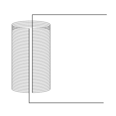

СообщениеДобавлено: Ср мар 07, 2012 19:34:26
Зарегистрирован: Вс сен 16, 2007 19:08:56
Сообщений: 13
Заранее прошу прощения, осилил только половину ветки.
Мотаю вторичку на канализационной силиконовой трубе 5х50см. диаметр провода смазан, не прочесть, но чуть тоньше волоса (предположительно 0.1-0.05мм). Собрал намоточный станок, так что намотка четкая, за исключением одной спайки. все промазано "суперэластичным клеем Титан" (пока не уверен можно ли ему доверять, ибо при высыхании в толще клея образуются пузырьки, но уже поздно). Мотаю уже 2-ую неделю. Должно получиться примерно 5000-10000 витков, считать даже не пытался. Осталось примерно 2000 витков.
Как видно, намерения у меня серьезные, поэтому несколько вопросов, пока не начал собирать:
Кто-нибудь пробовал использовать первичку такой конфигурации как на прикрепленном рисунке (в инете по таким катушкам ничего не нашел)?
Можно ли использовать изолированный литцендрат для первички? Например витую пару от компа?
Биполярников под рукой нет, хочу попробовать использовать валяющиеся со времен нереализованного полумоста мосфеты IRFP450 и IRF740. Подойдут? Говорят что у них слишком большое время насыщения... Кто-нибудь пробовал? Если можно, не будет ли такой качер как-то более опасен по сравнению с качером на биполярнике? Какие еще подводные камни могут быть в моей задумке (не хотелось бы запороть вторичку, она мне как дочка :lol: )?
И, да, принимайте пополнение в своих рядах! С меня фотки...
Комментарий к файлу: Сверхиндуктивная катушка
coil.jpg [15.52 KiB]
Кажется именно об этом и говорил Тесла.
на счет такой мегавторички ничего сказать не могу, но вроде достаточно 2-3 тысяч витков должно хватить, но чем больше витков- тем больше напряж.
А первичка работать хорошо не будет, это 1 виток запаралелеными проводниками (аналог трубы), для резонанса 1, 2, 3 витков мало будет, а на 5-10 киловитков вторички :shock: даже приблизительно не могу сказать кол-во витков первички, программой считайте.
