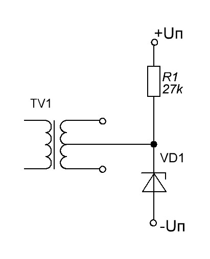

Индикаторы такие попались, видимо в этом разряде сетка находится ближе к анодам-сегментам. А так как в этом конструкторе сетки не запираются отрицательным относительно катода напряжением, то имеет место засвет. Можно ввести отрицательное смещение относительно катода.

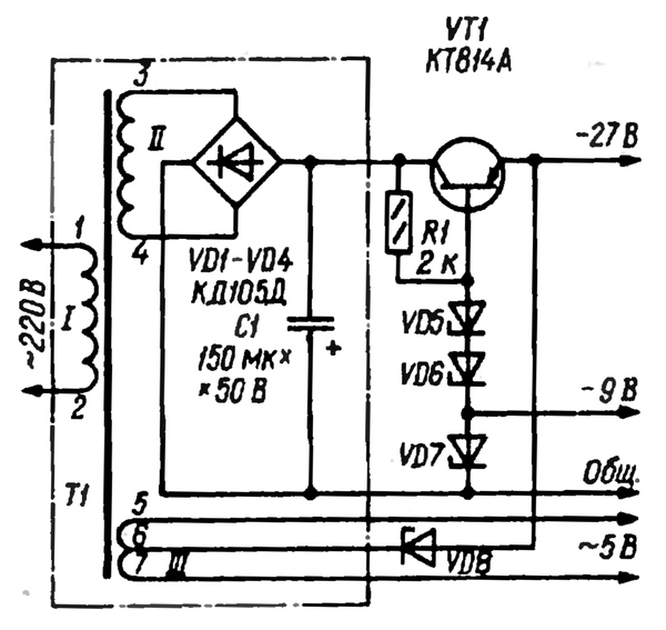

to watchmaker если набор с коробки то БП там неудачный, без средней точки, транс желательно переделать

Более того, правый конец катода прыгает вверх-вниз относительно минуса питания на 2..3 В в обе стороны, а сетки подвязываются к минусу. Будем думать...

VD8 на сколько вольт?
Средняя точка кстати на трансе висит снаружи, только никуда не подпаяна.
4,7...7,5В.
Прозвоните, может внутри с основной питающей обмоткой быть соединена.
Не внутри, а на неиспользуемой ноге. Почему они тогда не подключили эту ногу к схеме?

Чем?
Резисторами 100к.
СообщениеДобавлено: Сб дек 12, 2015 20:13:48
Карма: 142
Рейтинг сообщений: 5959
Сообщений: 6642
Откуда: Ливны
Рейтинг сообщения: 4
Чем?
введением в среднюю точку накала стабилитрона. Если средний вывод накальной обмотки не соединён с основной питающей (как указано в схеме), то вот так
Яркость, как верно говорит Андрей, немного снизится, так как аплитуда анодного и сеточного напряжения упадёт на величину напряжения стабилизации стабилитрона. Но зато сетки будут гарантированно закрывать разряды отрицательным потенциалом.
