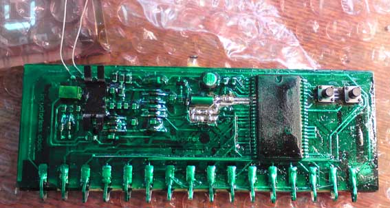

Пасты и клеи не позволяют получить тонкие проводники. По поводу плат. Медную фольгу можно наклеить почти на любой материал, а далее обработать травлением. Я пробовал делать монтаж на стеклянной плате. Некоторое время работало, затем отказ. Эпоксидка, стекло и медь, сплав розе - всё это плохо дружит. Отваливались дорожки от основы и компоненты от дорожек. А так, можно осадить медь из купороса, почти на любую поверхность, хоть криволинейную, а далее фоторезист и травление. А ещё, обладая вакуумным насосом, можно напылить металл почти на всё. Для этого не нужен глубокий вакуум.
Часы на стеклянном индикаторе, где его корпус используется как основа.
http://radiokot.ru/forum/download/file.php?id=65141
