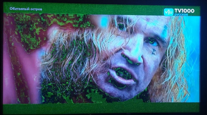

Добрый день. Что может такое быть? Телевизор работает нормально, а иногда может позеленеть чёрный цвет.
https://img.radiokot.ru/files/151298/3uy86oaae4.jpg
https://img.radiokot.ru/files/151298/3uy87t34t8.jpg

Проблемы со скалером. Обычно помогает только его замена.

Для начала шлейф ЛВДС переткнуть на мэйне и тиконе. Попадалось такое из за не до конца вставленного разъема на мэйн у 32F6400. Сначала минуту-две все норм, потом заливало зеленью, думал тикон или мэйн, оказалось все проще.

Шлейф ага. Или тикон. Или майн
