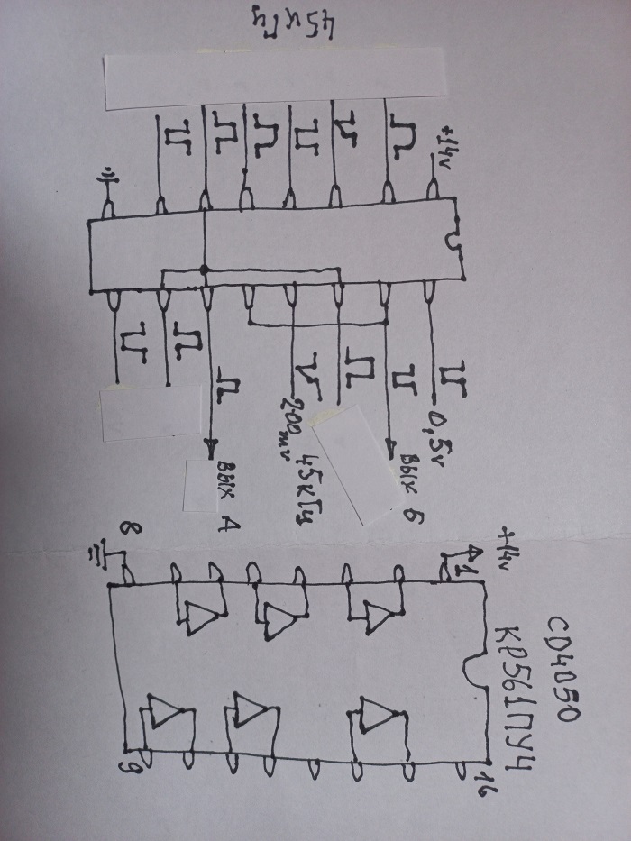

Здравствуйте. Доброго всем здоровья.
Затертая заводом изготовителем Китайским микросхема, стоит на плате (драйвер микрошагового двигателя dahao ms-21/3-фазный контроллер xy для китайской вышивальной машины).
Как ее вычислить?
Может кто нибудь занимался с этой машиной.
Стоит эта DIP16 в схеме в качестве задающего генератора для формирования напряжений питания драйверов, управляющих затворами выходных IJBT транзисторов, их там шесть и для каждого драйвера свое отдельное питание. VCC - Pin 1. GND - Pin 8.
Искал я ее в качестве шим контроллера, в огромной базе его нет.
Может это какая то сборка нескольких мультивибраторов в одном корпусе? Подскажите, пожалуйста, что нибудь. Спасибо.

нужно сделать реверс-инжиниринг платы, то есть, нарисовать схему, глядя на компоненты и дорожки платы.
тогда будет более-менее ясно. Либо вскрыть корпус и посмотреть, нет ли маркировки на кристалле. Тоже нудно и нужен микроскоп

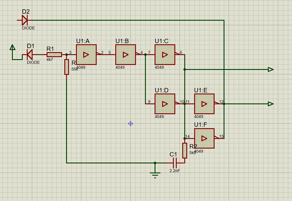

Я нарисовал схему обвязки.

Здесь никакой нагрузки нет, только генератор импульсов для формирования импульсных источников питания для оптопар. На этой микросхеме и построен этот генератор. Вот задача, на чем он построен? Может на тригерах... задающие частоту элементы думаю последовательно соединенные конденсатор и резистор...

Вероятно это обычная 15-ти вольтовая логика, типа нашей 561 или забугорной CD4000.
Велика вероятность что это CD4049 или CD4050 (разбирать схему лень) Даташит https://www.ti.com/lit/ds/symlink/cd4049ub.pdf

Проверь нарисованную тобой схему! Вообще это просто формирователь-драйвер. Генератор в другой части.

Здравствуйте. Проверил, все правильно зарисовано.

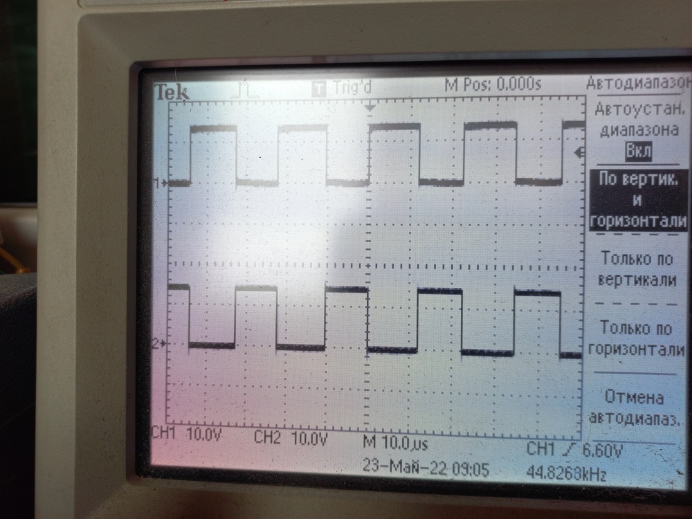

Вот выходные сигналы, которые идут на базы транзисторов...
Добавлено after 7 minutes 11 seconds:
Показания осциллографа на выводах рабочей микросхемы. Шесть инверторов, как в CD4050, 561пу4, CD4049...
Добавлено after 29 minutes 23 seconds:
Заработала плата, оказалось, что подходит микросхема CD4049A, остальные не работают. Спасибо огромное за подсказку anatol378.
