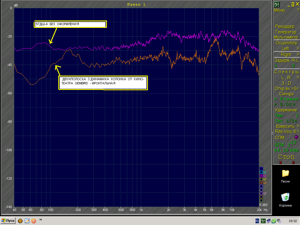

As писал(а):
Что интересно, 8ГДШ (4ГД-28, 4ГД-35) повсеместно в последние годы были заменены теми же 5ГДШ... Те же проигрыватели Аккорд взять, изначально АС были на 4ГД, а в последних партиях - сплошь 5ГДШ... :( Радиол первого класса, в которых встречались 4ГД-35, очень не много, остались только АС типа 8АС-непомню-что, которыми комплектовалась "Весна-201"...
Вот и получается, что приходится слушать тот же 3ГД-38 вместо 4ГД-28, хотя это совершенно несравнимые динамики... С 4ГД-28 можно сравнивать 10ГД-36, но и он уже редко встречается... :dont_know:
По звучанию 4ГД35 и тем более 4ГД28 проигрывают 5ГДШ-4 (5ГДШ-4 это совсем не 3ГД38) у 5ГДШ-4 короткозамкнутое кольцо на кёрне,позволившее поднять уровень ВЧ и расширить диапазон. Зазор другой,катушка другая. 4ГД35 до 10 кгц,динамик для радиоприёмников АМ диапазона. 5ГДШ-4 для ЧМ канала до 16 кгц. Не в размере дело.
4ГД35.PNG [114.08 KiB]
Сравнение АЧХ.PNG [121.09 KiB]
Паяю уже 60лет.
