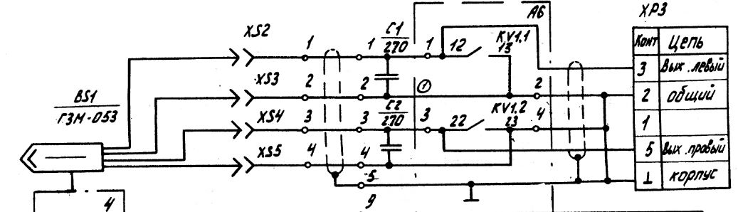

в нормальных винилокрутах сигнальный общий разводиться так:
экран может быть двойным, это большой +
все давно придумано.

что за цветастые рисунки? песик обкурился?

Кто спорит? Известно давно, но у меня нет экранов совсем, просто пара проводов на каждый канал. Максимум возможного.

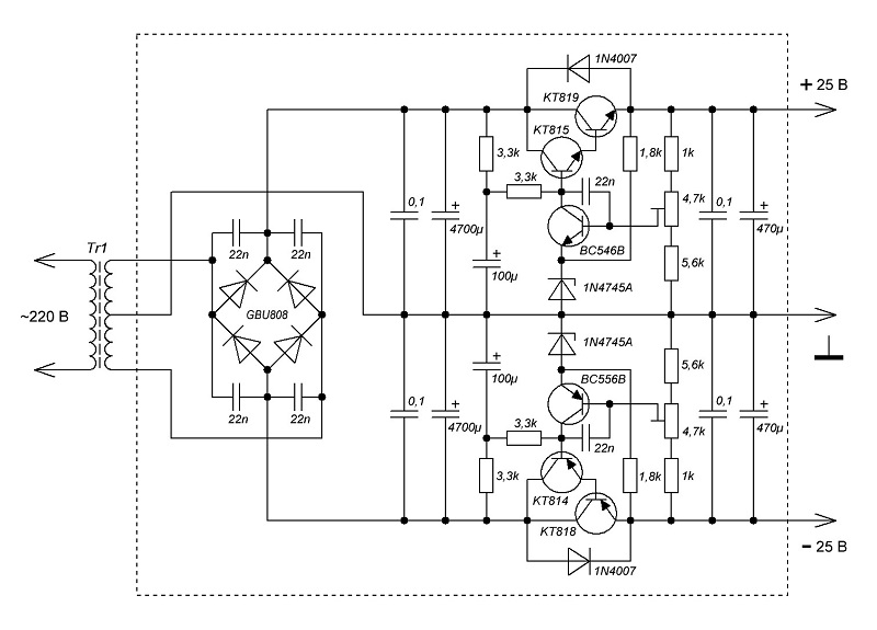

Приветствую, товарищи Коты!
Прочитал тему, но вопрос с питанием остался. Какую схему всё-же выбрать? Что лучше, чем317/337? Дискрет или ОУ? Стоит ли закладываться на весьма специфичную и недешевую M5230L? Уважаемый ssc выкладывал подборку на одной из первых страниц, однако картинки к настоящему моменту уже похерились :kill:

ALEXLAB для корректора "Сухов-ssc" делал питание на микросхемах LM317T - 337T.
Подключал иначе сделанный, компенсационный стабилизатор на дискретных элементах.
Разница не ощутима.
Заводил такое питание на корректоры с ОУ, тоже норм.
Нет. Дохнут как мухи.
Лучше LM317/337 . Причин почему - целый вагон..основные - удобный корпус, достаточный запас по мощности, малый ТКН - уход от установленного напряжения 15В всего 0,04В, что много лучше, чем даже некоторые прецизионные ИОН.
На операх оно тож неплохо, но слишком много элементов и ТКН будет хуже примерно в два раза - это если юзать в ИОН КС162А в пластике, с термокомпенсирующим диодом - там уход примерно 0,1В, с буржуинскими же стабилитронами ТКН ухудшится еще больше, в сравнении с LM317/337
Не совсем грамотно сделана схема запуска стабилизатора, из-за чего коэффициент стабилизации будет не высоким..
Для напряжений +/-15В adjust-резисторы, последовательно с подстроечником = 2кОм

Максимальное значение вход-выход у LM317-337 равно 37-40 вольт. Поэтому на 30 вольт переменного входного (42-45 V DC) есть опасность пробоя при КЗ на выходе. Существуют на повышенное до 57 вольт 317HVT

Благодарю за подробные ответы!
ssc писал(а):
Даже так?! :kill: В общем понятно, нет смысла "изобретать велосипед" - будем делать на 317/337...
