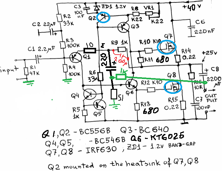

Silicoid писал(а):
собсно, как идея
подставил в свою схему и мне показалось что мощность рассеивания на тр-ре высокая , нет ?

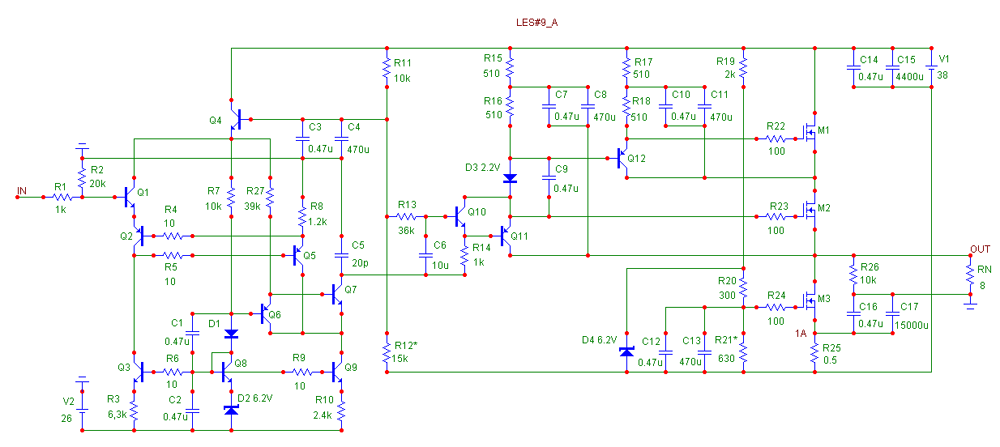

можно на мосфетах ,но эти гавно,нужны с малой входной емкостью иначе она нелинейна и на вч будут большие искажения
поэтому нужны латералы а они очень дорогие
в крайнем случае можно применить IRF620 не фонтан но пойдут схема вот с автономным и плавающим питанием ,но требует отдельного бп в каждый канал иначе нет мысла
еще никитинская
никитин полев.gif [135.09 KiB]
LES # 9 _ A.PNG [90.21 KiB]
Мощность рассеивания на транзисторе определяется падением напряжения на транзисторе и током через транзистор. Я подбирал номинал резистора исходя из потребляемого тока в 6А. и падения напряжения 10 вольт.
Строго говоря, это конечно много и по хорошему или надо ставить 2 транзистора в параллель. Или урезать остетра по току/напряжению
А какие у вас рабочие токи и на какое напряжение усилок рассчитан?

Ух навертели! В таком виде нет смысла использовать А класс. Он в общем-то и хорош своей простотой, а тут прям "аппарат".
Добавлено after 2 minutes 26 seconds:

описание LES#9 тут схема хорошая но требует двух сложного питания
https://forum.vegalab.ru/showthread.php?t=50988

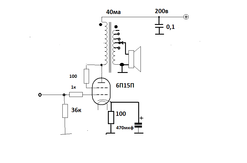

я бы сделал оконечник из шапки темы и качал его ламповым предом на 6п15п

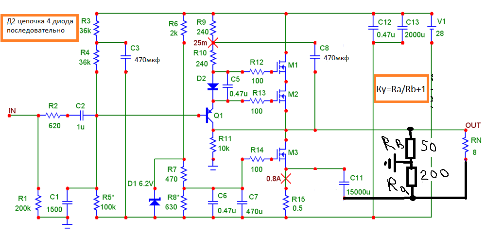

или если источник имеет 2в можно так сделать КУ до 5 больше не надо
ВНИМАНИЕ! шины питания изолированы от земли! питальник отдельный в каждом канале можно отдельные обмотки на одном трансе с отдельными мостами использовать
Добавлено after 11 minutes 14 seconds:
это не моя,но схема-высший пилотаж Худ школьник первоклассник))))по сравнению
сделайте проще как я написал выше с Ку=5 этого достаточно,блокировки керамику с электролитов убрать совсем простенькая будет,но лучше сделать как на схеме
диод Д2 это цепочка из 3х...4х кремниевых диодов должно быть падение на них около 3х вольт
транзисторы ирф540
бип транзистор надо с высокой бэтой или сделать составной как в этой схеме в оранжевой рамке

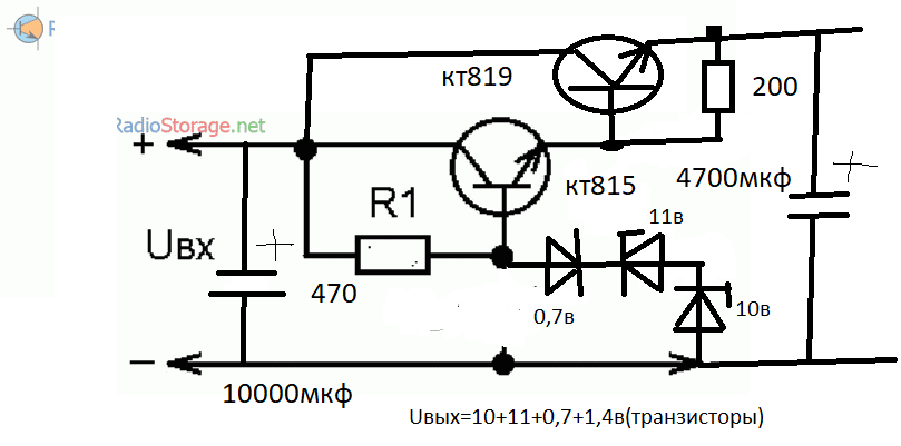

IMG-20250614-WA0001.jpg [56.59 KiB]

ужас,1к последовательно со стабилитроном выбросить
применять дарлингтон,одного транзистора не достаточно
входное должно быть минимум на 5в больше выходного а лучше на 10в
стабилизатор2.png [27.06 KiB]

Я только попробовать. Норм. Всё играет

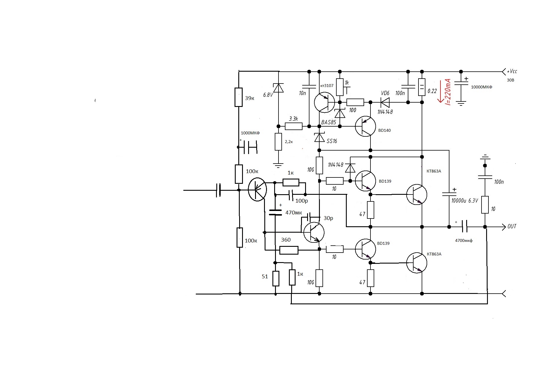

Сообщений: 3263
вот вам экономичный Худ с током покоя всего 220ма со стабилизацией тока покоя, на дарлингтонах на выходе
ЭКОНОМИЧНЫЙ худ.jpg [182.22 KiB]
такое возможно ? Акласс - это ток Амперы и жуткий нагрев
 Заголовок сообщения: Re: Высоколинейный усилитель класса "А"

Рейтинг сообщений: 567
Сообщений: 3263
возможно ,это так называемый экономичный А,транзисторы открываются закрываются плавно,без отсечки
но лучше сделать 300...400ма

зачем? разницы не будет,даже 250ма нормально,300...400 это на случай тяжелой акустики со сложным кроссовером когда импеданс проседает на некоторых частотах
если что это я про экономичный худ,не про ваш,классическому надо 1,3...1.5а
1к уберите,так никто не делает,ладно диоды еще можно поставить последовательно со стабилитроном в прямом направлении,чтобы напряжение чуть поднять,0,7в один диод
я смотрю вам не усилитель нужен а мультики в симуляторе посмотреть))))
