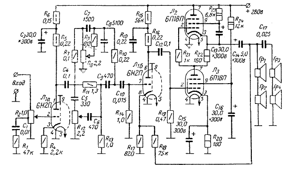

Если есть 4ГД5 или 5ГД16. то можно сделать.
В этой книжке есть такое.

Где ж такие сейчас найдёшь? В "Радио" было опубликовано несколько подобных схем, да и в этой книжке их хватает. Особенно мне понравились две фразы из описания:
"Оптимальной нагрузкой каждого канала является громкоговоритель, сопротивление звуковой катушки которого колеблется в пределах от 150 до 550 Ом".
и вторая:
"Относительно неплохие результаты можно получить, соединив последовательно достаточное количество обычных низкоомных громкоговорителей".
Простая арифметика: берём нижний предел 150 Ом и делим на 8 Ом - довольно распространенное значение сопротивления современных динамиков: 150 : 8 = 18,75 (штук). Т.е. нужно включить последовательно без малого 19 шт 8-Омных динамиков! :shock:
Ну и разделительный электролит на выходе д.б. довольно высокого качества.
И зачем оно такое надо?

Совершенно реально. Но опять-таки для высокоомных наушников. Я делал в конце 90-х - начале 2000-х из "Аудиомагазина" № 4(9)-1996 г. Автор - С. Куниловский. На входе 6Н23П, на выходе 2 х 6С19П.
http://igdrassil.narod.ru/audio/pre_ria ... p_otl.html
Работает замечательно, наушники Sennheiser HD-265 (150 Ом). Делал на печатной плате, тогда еще про ЛУТ ничего не слышал, да и про SL то же. Поэтому рисовал от руки. По размерам получается, как "Бриг" :)))
