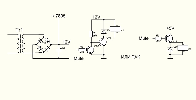

Можно так сделать, на U5 подаете отдельно 12В от мелкого транса с выпрямителем, цепь mute используете для управления реле , подающего питание на основной транс. Тк сигнал с 1 - выключено, то придется его инвертировать для управления 12В реле или использовать пнп транзистор и 5В реле.

R53 отключить от С16 и подключить к выходу выпрямителя для дежурного режима , земли соединить, через контакты реле запитать первичку основного транса. Если использовать реле на 5В, то Р53 убрать, 7805 поставить радиатор.

а какие детали использовать в варианте 12В?

Транзистор любой, главное, чтоб его ток коллектора был раза в два больше чем ток катушки реле. На практике катушка 50-100мА. Значит и транзистор любой маломощный, с током коллектора не ниже 200мА.
Да, самое главное, но это и так нужно знать - паралельно катушке нужно поставить гасящий диод, тоже любой на ток более 200мА!

Если Q302 - то на нём на базе появляется +5в при уходе в стендбай. Нужен ещё один резистор и транзистор. Базу транзистора через резистор(4.7кОм) на Q302, на его коллектор, как показал Martin76 на последнем рисунке. Св-диод выключать не нужно, пускай будет.

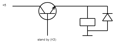

а если типа так? Запитываем транзистор от 5 вольтовой схемы, которая переводится на питание от отдельного БП, а управляет транзистором сигнал с К3 или К4. Только я не уверен, какой транзистор должен стоять. Вроде так - на транзистор подается управляющий сигнал и он открывается, запитывая катушку реле. И как подбирается номинал резистора на линии от сигнала?

Там в схеме св-диод замыкается, но не понятно в каком режиме. Если в стендбае должен загораться, то нужен инвертированый сигнал, так как транзистор Q302 закрывается и размыкает св-диод. Если наоборот св-диод загорается в рабочем режиме, то инвертировать не нужно.
Вы же так и не указали что на какой ноге К1, К3 и К4 появляется при ДР, и РР.
 Заголовок сообщения: Re: переделка режима stand by
СообщениеДобавлено: Пн ноя 05, 2018 12:23:56
Карма: 182
Рейтинг сообщений: 8123
Сообщений: 18532
Откуда: Рыбинск
В схеме на 78L05 собраны стабилизаторы тока для светодиодов, наподобие того , как они делаются на LM317.
Там явно на какой то линии появляется 0 при уходе в дежурный режим, тк светодиод будет гореть только с закрытым транзистором.
