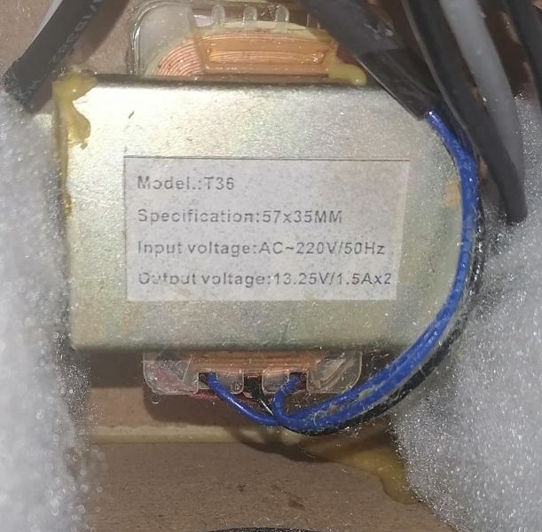

Здравствуйте, прошу помочь с диагнозом на расстоянии), пованговать на счет унч от мини системы 2.1 для ПК.
История такая, на тебе в дар AVE 2.1 Tx30, спасибо, дома подключил к буфику фронталки включил в розетку, все крутилки на нулях. Тюльпаны в разъёмах буфика, джек 3,5 в смартфоне, ищем неспешно какой бы песенкой это все нагрузить и тут... Краем глаза замечаю даижение и вижу как из фазоинвертора идет белый дымок.
Вскрываю, смотрю, опять включаю, дымка нет, выключаю, приближаю фэйс к плате, вижу что кондеры уже давно вспухли и под ними что то желотое засохшее.
Замеряю коннектор от трансформатора, написано что 13х2, тестер показывает один вывод 16,6в , второй 2,17в.
Зачем там три вывода не знаю но все заведены на 1 диодный мост.
Кондеры то заменить не проблема, но вот от чего они вздулись и потекли?
А от чего они вздуваются и текут на материнских платах, в блоках питания... Свойство у них такое. Выпаяй их, отмой плату, запаяй новые. Отпаяй трансформатор от платы, промеряй напряжения мультиком на переменке - должно быть два около 13В. Перед включением сего чуда обратно, прозвони мостик не выбит ли он. Потыкай диодной прозвонкой по ногам 2030 - не звенит ли там.
Жизнь то сейчас какая! :facepalm: Конденсаторам тоже не легко приходится, вот и беременеют. :cry:
Из этого следует, что лучше бы к мастеру обратиться.
Трансформатор с виду живой, но надо померить и сделать это правильно. А главное найти что выпустило волшебный ибо на нем оно работало и без него работать не будет. Велика вероятность что микросхемы под замену, искать горелые резисторы, проверять/менять все мелкие электролиты. Первое включение делать поставив в цепь крайних выводов трансформатора предохранители 1-2А.
На мост ДВА вывода заведены. Конденсаторы включены последовательно и мост , относительно средней точки вторички, выдаёт два напряжения положительное и отрицательное. Вторички вначале прозвони омметром,отсоединив вторички от моста. Потом включи в сеть транс и лампочкой проверь напряжение а не высокоомным мультиметром ,который может и в обрыве на вторичке 12 вольт показать три вольта на ней напряжение. Потому что вторички намотаны бифилярно там и ёмкости достаточно что б мультиметр показал напряжение.
Для начала можно 2030 осмотреть визуально - обычно на них появляются маленькие дырдочки, через которые дым и убежал
