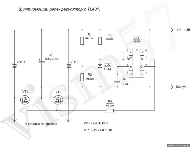

Всем привет, хочу собрать схему регулятора напряжения для лодочного мотора, есть два варианта:
1 .
В чем предназначение двух диодов vd1, vd2. В схему выше их поставить можно?
2.
Подойдут ли они для лодочного мотора (есть выходы обмоток генератор до 80 вольт)
Ток заряда будет зависеть от катушки генератора?
Развязка управляющих электродов тиристоров.
Можно.
Зависит от того, какой у вас генератор стоит, может там просто магнетто.
Не только, ещё от оборотов двигателя.
Может пригодится, схема зарядки АКБ экспортного мотоцикла "Минск" с АКБ:
Я ещё собирал шунтирующий стабилизатор на мощном симисторе, работал нормально:

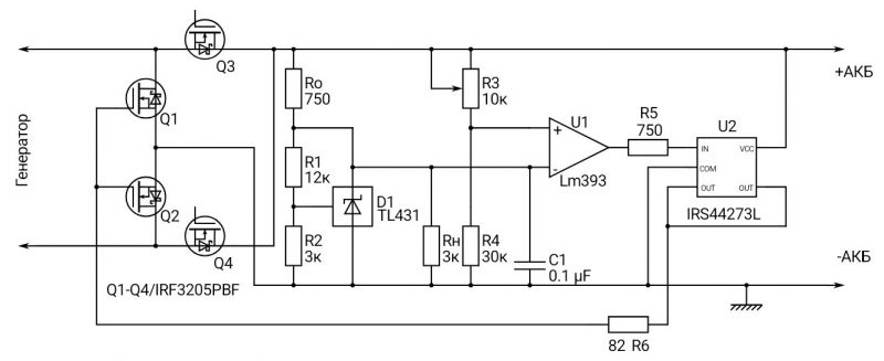

Приветствую. Решил спаять р-р. На просторах интернета нашёл схему.
Долго ее рассматривал и решил сочинить что-то свое.
Вопрос можно ли диоды заменить тразистороми и можно ли использовать в схеме подстроечный резистор или лучше подбирать обычные резисторы?

Транзисторы с висящим в воздухе управлением могут открыться и перестать быть диодами. Да и экономически невыгодная замена, кроме того, потери и нагрев будут больше, ведь в оригинальной схеме предложены Шоттки с падением напряжения примерно в два раза меньше (на токе 20 А).
Необходимость в драйвере IRS44273 сомнительна.

Диоды Шоттки на 20а достаточно будет?
И подстоичник на мопеде из за вибраций не накроется?
 Заголовок сообщения: Re: Регулятор напряжения для китайских мопедов.
СообщениеДобавлено: Вт авг 12, 2025 20:07:47
Рейтинг сообщений: -5
Зарегистрирован: Сб авг 09, 2025 22:08:28
Сообщений: 603
Диоды работают на питание бортовой сети, соответственно, должны выдерживать максимально возможный ток в ней плюс некий запас.
Добавлено after 14 minutes 15 seconds:
С подстроечным резистором всё будет в порядке. Если будут подозрения, что он смещается - зафиксируйте после подстройки краской, клеем и т.д., решение зависит от конструкции резистора. Лишь бы фиксирующее вещество не затекло под ползунок.
я бы сказал, что не получилось...)))

Krismi70, из-за отсутствия гистерезиса?

опорное надо ближе к +6 сделать, открытый коллектор 393 не нагружен...короче, сложная замена таймера 555...к питанию 555 тоже б какой-то фильтр-ограничитель, чтобы не сгорел в неудачном случае...
Горят они там... Пробивает их по напряжению. Там вольт на 200 минимум надо.

Если Шоттки нужны на 200в то и MOSFET на 200в ?
