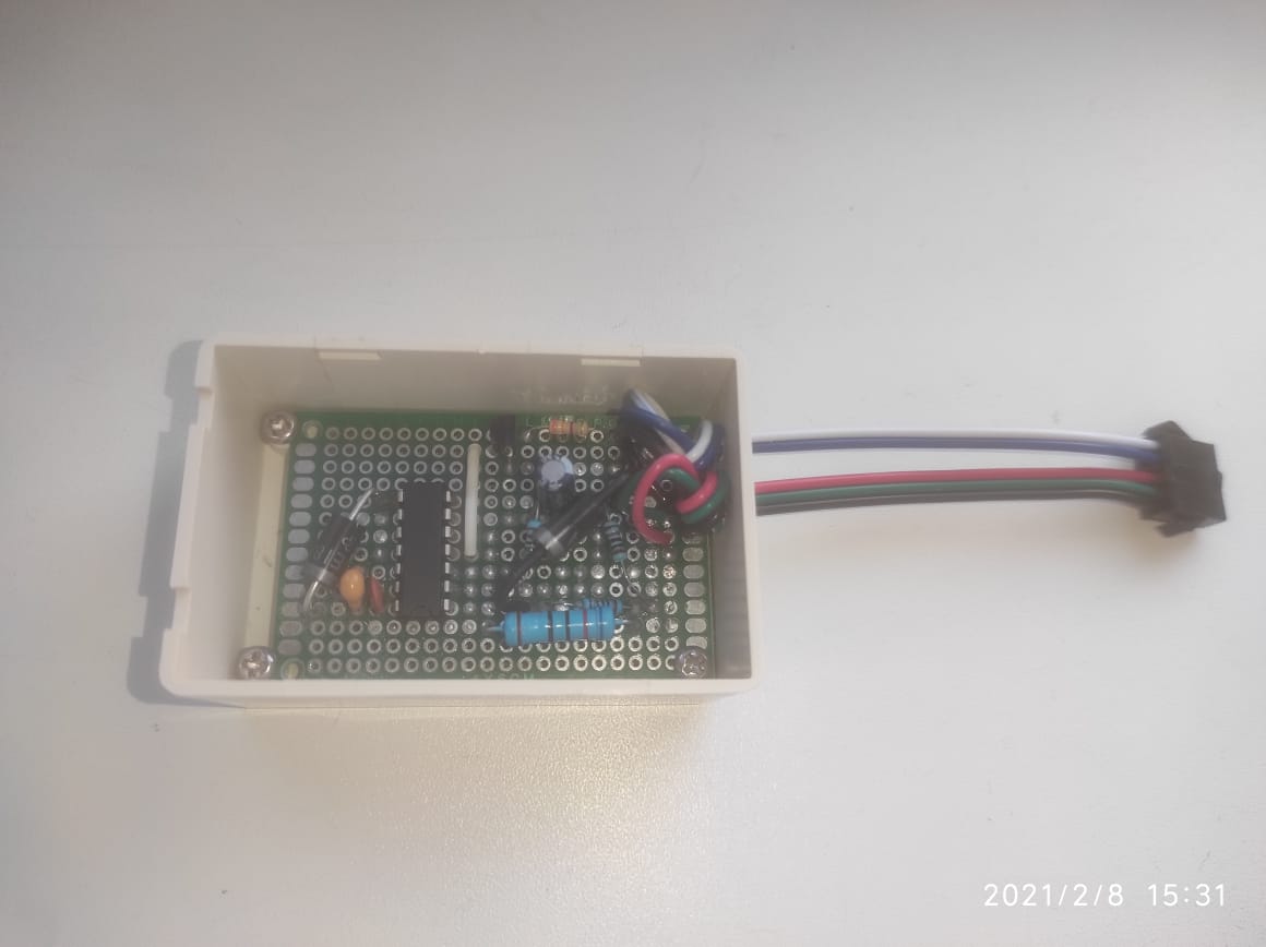

Всем привет! Наконец-то смог выбрать время и собрал устройство (см. фото) Но в конце меня ожидало фиаско. А теперь по порядку.
После полной сборки решил проверить выход сигнала. Светодиод подключать смысла нет - не моргнет, т. к. на стоке ключа стоит резистор 3.3 кОм. Подумал и решил подключить ещё один полевик на отдельной макетке по схеме : см. фото. Сначала не мог разобраться почему светодиод горит всегда, потом подумал и добавил подтягивающий резистор на затвор второго полевика и вроде все заработало как надо. Кнопкой без фиксации имитировал подачу на устройство плюса от заднего хода. Все работало, диод при включении и выключению моргал. Но потом я кнопкой быстро понажимал в режиме напоминающим дребезг контактов- в устройстве произошел громкий щелчок, микросхема сильно начала греться, запахло пластиком и блок питания на примерно 3 амперах ушел в защиту- к. з. При пробной перепайке новой микрухи вся история повторилась, все работало правильно до "игры" с кнопкой. Разница только была в том, что щелкнуло и всё, тишина - потребления тока нет.
Вот я теперь сижу и ломаю голову- что причина, моя схема со вторым полевиком - не знаю правильно ли я её собрал или что-то другое? Подскажите, плиз.

Pavel77, очень странно. Я даже пока не знаю от чего такое могло случиться, если собрали всё правильно по схеме... схема со 2ым полевиком тоже не должна была такого вызвать. Оба полевика были же 2N7000? Или нет? Сгорела именно CD4070?

Добрый день! Да, полевик этот же, из этой же партии. Схема собрана правильно, об этом косвенно говорит, то что она правильно работала вплоть до "игры" с кнопкой. Предположительно сгорела именно микросхема- она грелась, и после замены на вторую микросхему опять девайс заработал до поры-до времени. Другое дело это может быть следствие, а не причина.
Но в общем ничего страшного, начну с нуля- соберу все снова на беспаечной макетке полностью с новыми компонентами и проверю в том числе с "игрой" кнопки. Потом уже все соберу, возможно на другой плате с smd- уже нарисовал и заказал компоненты. Главное понять надежность устройства. После таких "экспериментов" решил включить в линию VDD предохранитель прямо на плату. Как Вы думаете 1A нормально будет?
