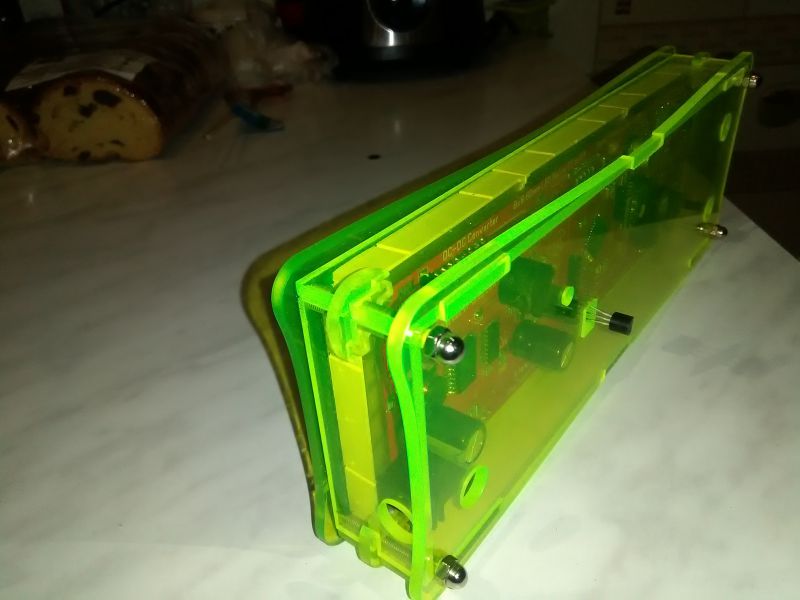

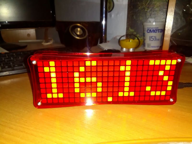

Маленький фотоотчет по часам в новом корпусе:
"Рыжие" матрицы в красном корпусе
Добавлено after 10 minutes 6 seconds:
Зеленый корпус с зел матрицами и доп светофильтром (оч сильно светят)
