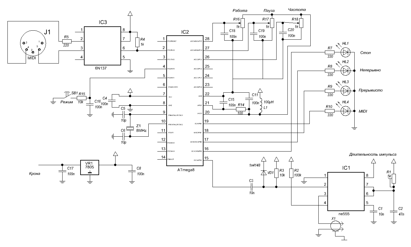

Здраствуйте,такой вопрос. Есть пульт управління теслой на atmega8, он может получать сигнал midi музики с компьютера через com port на скорости 38400,можно ли на его вход сделать блютуз hc-06 что б с андроида принимал сигнал миди с той же скоростью?как сделать для этого приложение и где?схему додаю. Atmega прошита работать со скоростью 38400

Скорость передачи данных: 1200–1382400 бод у hs-06 если верить гуглу, поэтому вроде как работать должно, но тут возникает один вопрос по какому интерфейсу мк принимает данные с com если uart то надо просто к tx и rx Припять выводы hs-06 и отправлять с андроида по блютуз

Только как отправлять midi треки?нужен какой-то плеер или что то ещо?

Есть вот такое приложение https://m.apkpure.com/bt-midi-out-demo/hdop.btmo_demo
Может кто знает как сделать,чтоб играть миди файлы с телефона,а то играет только один трек с приложения(демо версия)?полной нигде нету(
