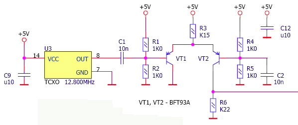

Имеется необходимость тактировать контроллер Atmega32 внешним TCXO с выходной амплитудой 0.8V(p-p).
Выход синусоида, даже, скорее, треугольник.
В режиме внешнего генератора контроллер от такого сигнала не заводится.
Что посоветуете сделать?
Например можно использовать внешний компаратор, или перевести тактирование в какой-нибудь хитрый режим?
Интересует как оптимально решить данную проблему.
Частота генератора 16МГц.

Прямым тактированием ни в одном из режимов не получилось. Решил проблему с помощью буфера: Изображение
Использую такое же решение в частотомере, правда, там тактируется ПЛИС: viewtopic.php?f=10&t=65025
Можно решить еще и логическим КМОП-элементом, если подать на вход смещение 1/2 Vcc (см. присоединенный файл).
10MHz_sine_to_TTL.pdf [199.52 KiB]
buf.gif [9.14 KiB]

Огромное спасибо!
То, что надо.

Транзисторы пойдут и попроще, например, BC857.

Решил сделать на 74АС04, хотя несколько громоздко получается.
В статье приведен фазовый шум, который как раз мне надо учитывать.
Еще раз спасибо!
