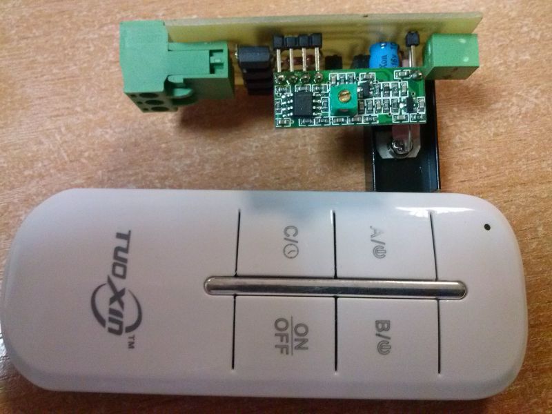

Добрый день.
Подскажите плиз, кто может.
Имеется некий RF модуль с пультом, подключил его к PIC12F675 к 4 ноге "GP3" никак не получается считать код кнопки, а больше всего меня пугает сигнал «Меандр», который идет с RF модуля с частотой 185 кГц, типа несущей частоты. Но при нажатии на любую кнопку сигнал меняется.
Пишу на СИ в MPLAB, если может кто помочь или пример, как это реализовать.

Логического анализатора нет?

GP2 для этой цели больше подходит.
По INT прерыванию сохраняйте таймер, сбрасывайте, ловите следующий импульс. В конце анализируйте сохраненные данные или выводите их куда-нибудь.
P.S. А команды ассемблера знать желательно. 35 штук всего-то в старых младших семействах.

По INT-у (с RF модуля) не советую работать.
Может сложиться так, что из INT-а не выйдете (или придётся делать доп. костыли в виде отключения прерывания).

Потому, что вам может не хватить времени на обработку.
Вы не знаете с какой максимальной частотой могут поступить прерывания.
P.S.
185 кГц (см. первый пост) на PIC12F675 вы не отработаете, оставив время для других подпрограмм.

Для начала, надо узнать скорость передачи данных от брелка.
Вполне возможно, что достаточно будет с частотой 3906,25Hz (Timer0) опрашивать вход с RF модуля....

чип стоит LM358, я понимаю, что делать надо через таймер. Но как???

LM358 - это обыкновенный ОУ.
pvg_79 писал(а):
Но как???
Вряд ли у вашего брелка скорость передачи выше 2400bps.
Согласовав уровни сигналов, вы можете оцифровать звуковой картой посылку (с выхода приёмника).
Сделаете - выкладывайте (очень желательно в формате *.wav (в архиве)).

Посмотри какой кодер в брелоке и скачай на него ДШ.

По INT-у там работать бесполезно - приемник собран по сверхрегенеративной схеме и шум на его выходе присутствует всегда.
Надо ловить начало посылки (подключив абсолютно к любому пину) по хедеру сигнала, только потом пытаться что-то анализировать.
Но без лог. анализатора - дохлый номер. Точнее, можно, но у ТС вряд ли получится.

На чипе написано JY 501B 1547 я уже искал, но нечего подобного не нашел.
