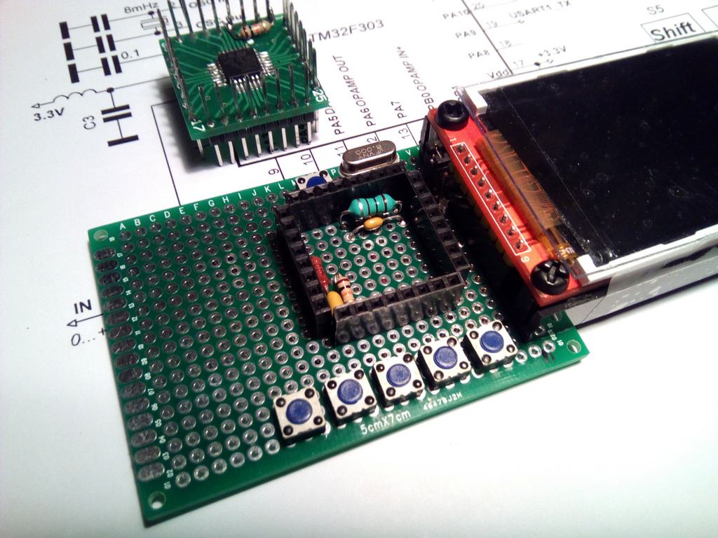

Вот, немного окультурил свой "Фузископ". Кто знает, может даже со временем сделаю похожим на законченную конструкцию :)
FusionTest_103.jpg [131.39 KiB]
FusionTest_102.jpg [104.85 KiB]
FusionTest_101.jpg [101.08 KiB]
