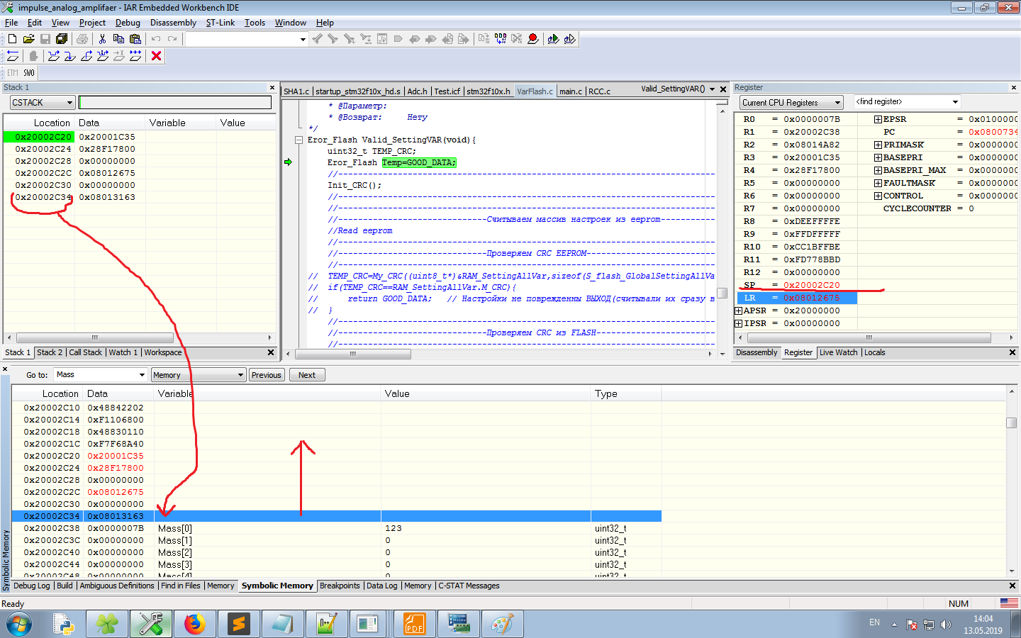

Начал копаться в файле линкера, и тут заметил что вершина стека где-то в середине ОЗУ устанавливается :shock:
Причем полистал память под отладкой и в Symbolic memory вижу что есть примеренные выше стека и ниже стека :shock:
Файл ликера почти стандартный, да и стандартный пробовал та же фигня.

в map файле вижу секция CSTACK так и размешается по адресу 0x20002c38
Код:
"A1":  place at 0x08000000 { ro section .intvec };
"P1":  place in [from 0x08000000 to 0x0803ffff] { ro };
"P2":  place in [from 0x20000000 to 0x2000bfff] { rw, block CSTACK, block HEAP };
"P2", part 2 of 3:                          0x1000
  CSTACK                       0x20001c38   0x1000  <Block>
    CSTACK            uninit   0x20001c38   0x1000  <Block tail>
                             - 0x20002c38   0x1000
Как сделать что бы было по нормальному и стек был в конце ОЗУ ?

В чём проблема то? Он и так почти в конце, дальше только куча. Разместить где хочешь можно указав в скрипте линкера конкретный адрес расположения. Или вообще в стартапе любой ручками записать в SP, не забыть только эту область у линкера забрать.
PS: Да и какая разница где он? Главное чтобы размера хватало. Ты же не собираешься его превышать, правда? Или таки да?

"Он и так почти в конце, дальше только куча"
Увы увы, там дальше ещё под 100 перемененных идет. Это я там тестовый массив(mass) на >1000 байт объявил, а после него другие примеренные продолжаются.
place in RAM_region { readwrite, last block CSTACK, block HEAP };
Вот таким образом получилось разместить его в конце всех переменных.
Кстати как насчет того что бы его разместить в самом начале, и ловить HardFault при перевыполнении стека ?
Эта теме всплывает на форумах с завидной регулярностью. Я с первого сообщения знал, что к этому придёт. Но никто, почему-то, не может объяснить зачем устраивать HardFault вместо правильного задания размера стека. И ещё, свой инструмент знать надо. Почитай раздел "Stack usage analysis" в документации - пользы будет больше.
